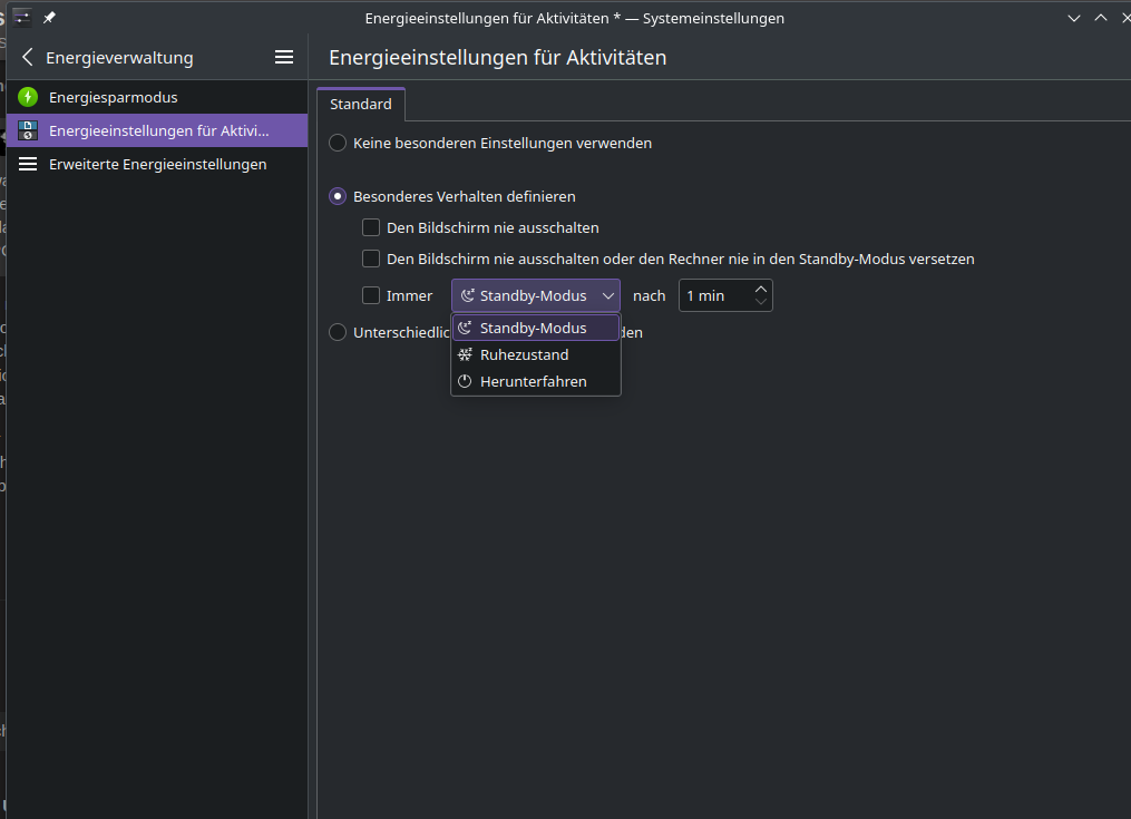

Wie muss man sich das konkret vorstellen? Bzw. wie fährt er dann wieder hoch? Woran merkst du dass er noch “an” ist? Wie fährst du den PC eigentlich runter? Gibt ja Leute die z.B. den Power-Knopf drücken. Da kann es sein, dass KDE das per default auf standby festgelegt hat. ggf. einfach mal in den Optionen nachsehen (Energieverwaltung → Energiesparmodus). Vielleicht wäre auch mal ein CMOS-Clear angebracht. Versuch wäre es ja wert.

hier sind energie settngs bilder, grundsätzlich nix verändert glaub ich ausser dieser stand by das ich mich wenn ich ma eine rauchen bin mich net dauernd neu anmelden muss
