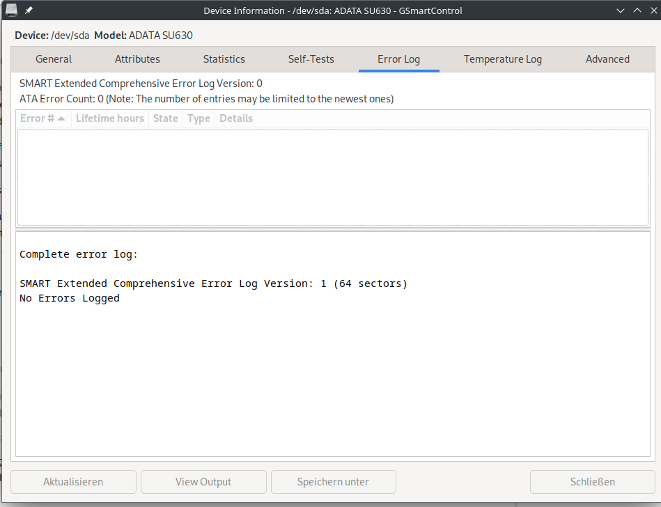

@joekamprad gibt es eig auch die chance das es aus irgendwelchen gründen ein hardware fehler gibt? habe mal ein smart test durchgeführt:
(ein memtest will ich dann auch noch machen)
→ Die Temperatur ist so bei 45 - 50 Grad ca.
