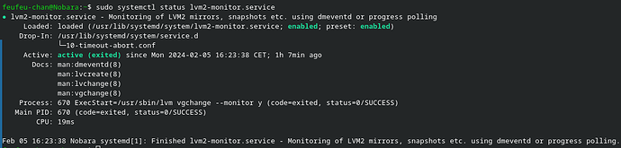

ich habe noch einen Forum eintrag gefunden, er hatte das selbe problem wo beim booten auch des selbe angezeigt worden ist.
hilft es diese pakete zu deinstallieren? meine andere frage ist: waren diese pakete (lvm2) bei EndeavourOS auch vorinstalliert?
Screenshot_20240205_164020
EDIT: der lvm2 systemd service ist ebenso bereits aktiviert gewesen
okay das hat leider auch net geholfen, also hat sich die frage auch geklärt… ABER ich werd dieses mysteröse problem weiter auf den grund gehen…
