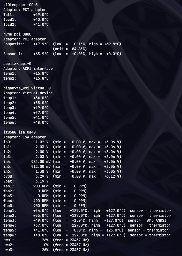

Was ich sehr anraten kann by Ryzen CPUs ist statt Power-Profiles-Daemon einfach cpupower zu nehmen und governor auf ondemand zu stellen.
Also:
sudo pcman -R power-profiles-daemon
sudo pacman -Syu cpupower
sudo systemctl enable cpupower.service
sudo nano /etc/default/cpupower
und ggf governor anpassen:
# Define CPUs governor
# valid governors: ondemand, performance, powersave, conservative, userspace.
governor='ondemand'
und
reboot
Das hat bei mir fast 10 Grad nach unten ausgmacht.

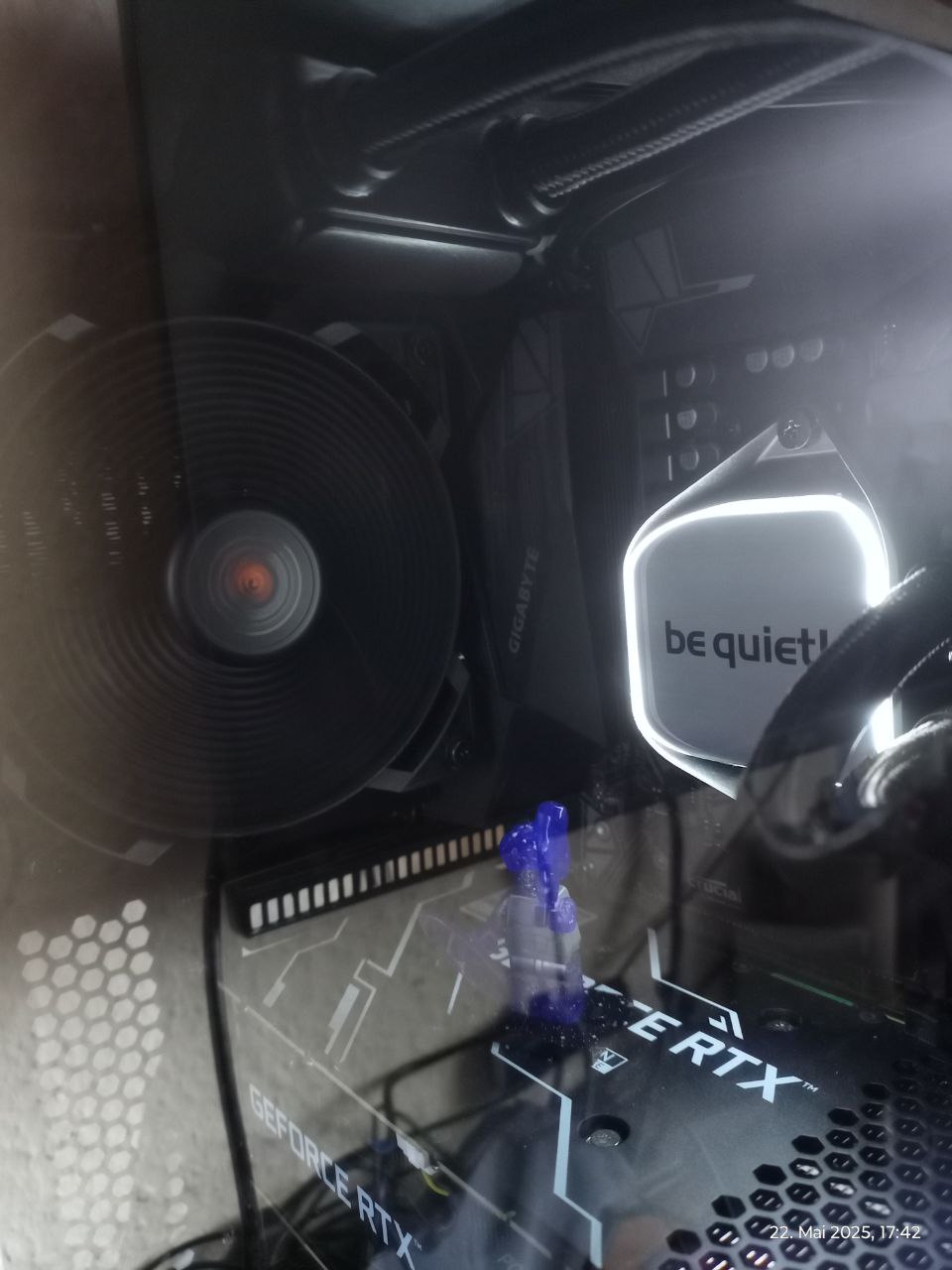

Auf jeden Fall, wenn dann oben im Gehäuse für den besten Wirkungsgrad, wenn das Gehäuse es hergibt, bei mir ist es oben zu.
Sonst kann ich dir meinen Riesen Luftkühler schicken, den ich ausgebaut habe.. :wink:
hier zu sehen welcher das ist:
