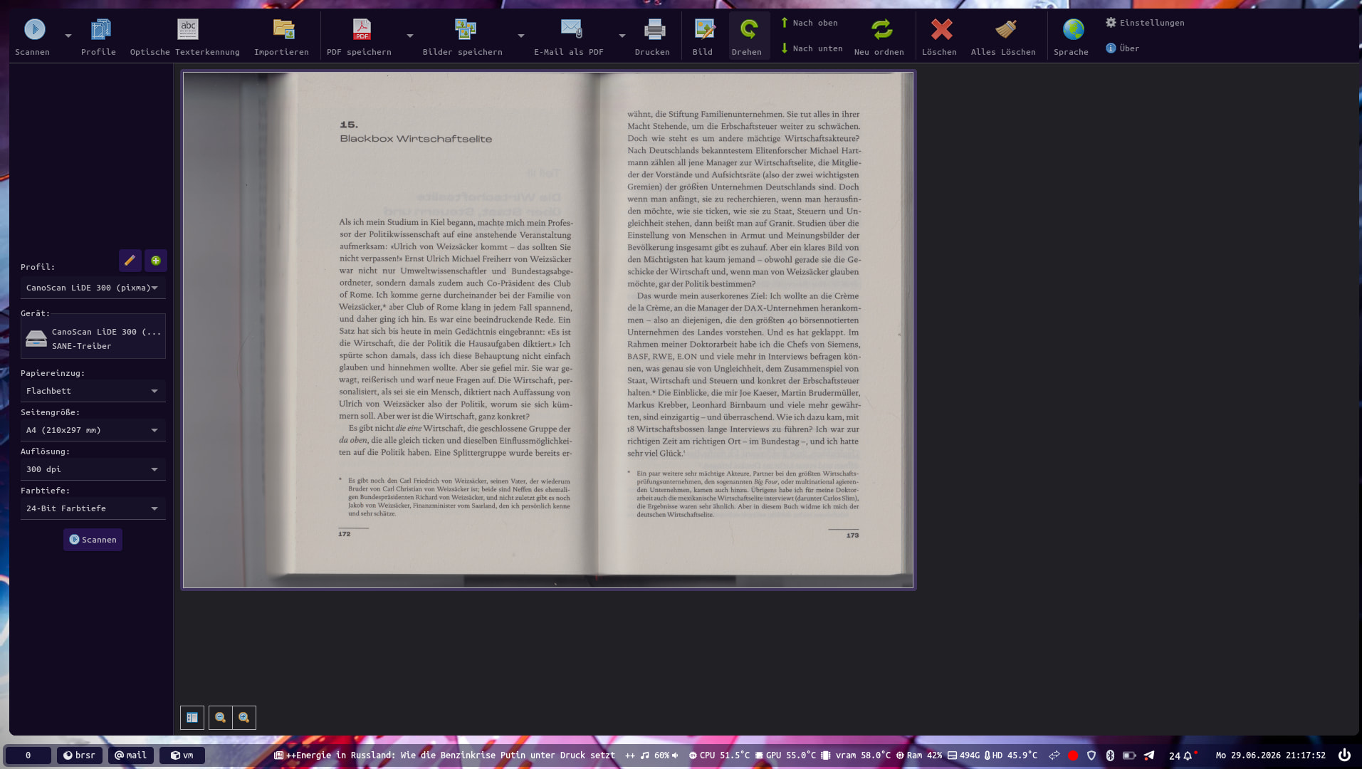

naps2 (https://www.naps2.com/) bringt auch nichts? Bekannte hat damit mal einen alten HP-Scanner zum scannen gebracht.:man_shrugging:
[21:10:05] joekamprad :: sway-prvt  ➜  ~ » yay -Ss NAPS2                                                                   127 ↵
aur/naps2-bin 8.2.1-2 (+22 1.92) [78d9h]
    NAPS2 - Not Another PDF Scanner. Scan documents to PDF and more, as simply as possible.
aur/naps2 8.2.1-2 (+15 0.16) [160d5h]
Probieren geht über Studieren:
Eine gut gemachte GUI nicht für tiling WM speziell.. weil es Aktionen immer in neuen Fenstern startet.. die dann geteilt werden.. muss man dann auf floating setzen. Aber sonst wirklich gut.
Na also. Läuft. Ist zwar rudimentär und bestimmt nicht so gut, wie bei moderneren Scannern aber es funzt grundsätzlich. Yeah. Wie bei meiner Bekannten mit dem HP-Opa-Scanner!:wink:

Jep, das ist die Stärke. Du hast alles, was man mit einem Scan machen können möchte. Ich habs bei der Bekannten halt auch seinerzeit nur “vermittelt”, weil die so weit weg ist aber ja. Ich finde das Ding gut vor allem für sehr altes Zeug, was keine Treiber mehr bekommt.

Ich denke sein altehrwürdiger Scanner wird damit arbeiten können. Wenn nicht, würde mich das wundern, aber dann kann man halt nix machen. Aber Versuch macht klug, gelle?

Ich kannte bis heute Naps2 noch nicht und habe es mir mal installiert. Bin vollauf begeistert.
Scanner wurde sofort erkannt, ohne Treiberinstallation.
Danke für den Tip.
