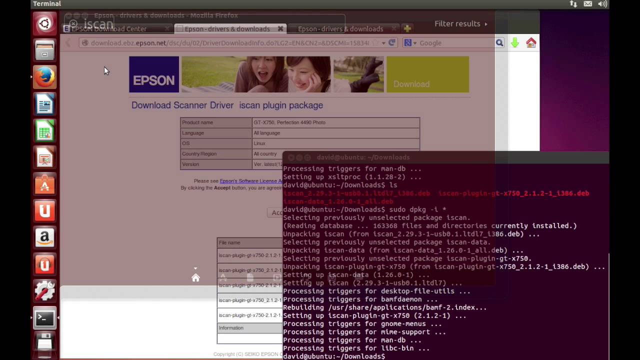

Ich habe hier ein Video ( https://www.youtube.com/watch?v=xOiynX8hc0Y&t=371s ) gefunden in dem jemand diesen Scanner unter Ubuntu zum laufen bekommen hat.
Ist zwar schon etwas älter aber warum sollte es nicht klappen?

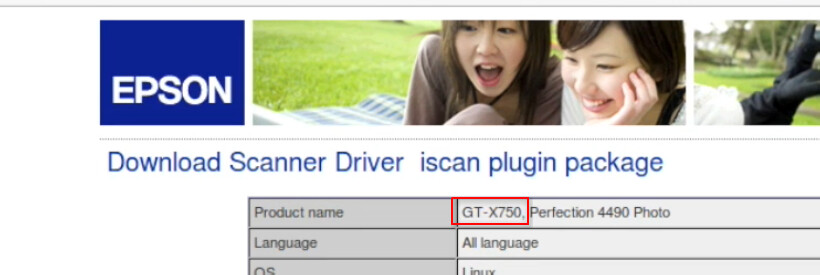

Was mich daran irritiert ist das der von dir vorgeschlagene 500 photo mit GT-X770 bezeichnet ist und meiner mit Gt-X750.
Sollte das trotzdem funktionieren?

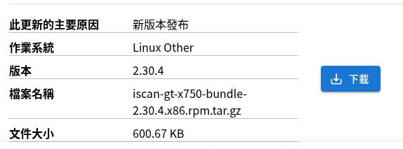

Das es unter Linux geht hat man schon vor über 12 Jahren bewiesen:
「iscan-gt-x750-bundle-2.30.4.x86.rpm.tar.gz」. https://download-center.epson.com/download/?module_id=69bd3828-4250-4140-95a1-d8cd8c7a2d8b%3A2.30.4&device_id=GT-X750&os=LXOTHER&region=DE&language=de-DE (2026年6月6日).

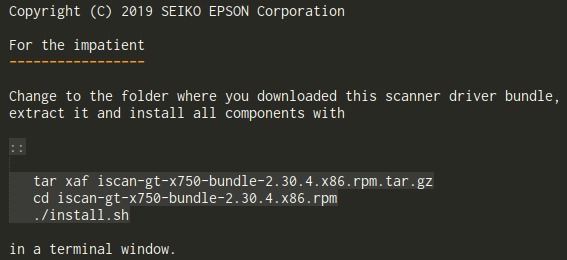

   tar xaf iscan-gt-x750-bundle-2.30.4.x86.rpm.tar.gz
   cd iscan-gt-x750-bundle-2.30.4.x86.rpm
   ./install.sh
Ich vermute mal, daß iscan dann im Menü auftaucht und GT-X750 registriert wird.
