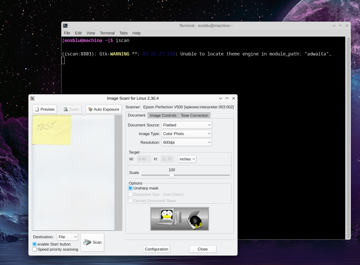

I have my v500 photo scanner working in EndeavourOS using iscan (Image Scan) but it’s a little quirky.
I get an initial Gtk-warning but iscan does load a few seconds later and it does work. I’m using KDE Plasma.
Ich habe meinen V500 Photo unter EndeavourOS mit iscan (Image Scan) zum Laufen gebracht, aber es hakt ein wenig. Zwar erscheint anfangs eine Gtk-Warnung, doch iscan startet wenige Sekunden später und funktioniert einwandfrei. Ich verwende KDE Plasma.

Erstelle einen Ordner iscan-gt-x750 da rein kopierst du diese PKGBUILD Datei und das rpm Paket iscan-gt-x750-bundle-2.30.4.x86.rpm.tar.gz —> https://download-center.epson.com/download/?module_id=69bd3828-4250-4140-95a1-d8cd8c7a2d8b%3A2.30.4&device_id=GT-X750&os=LXOTHER&region=DE&language=de
installiere ein paar Abhängigkeiten aus dem AUR:
yay -S lib32-glibc lib32-gcc-libs lib32-libusb-compat dann in dem Ordner Paket bauen und installieren: makepkg -si
sonst kann ich dir auch das Paket Hochladen ..
iscan-gt-x750-2.30.4-1-x86_64.pkg.tar.zst
Aber ohne jede Gewährleistung :wink:
