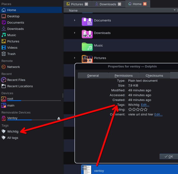

Hallo @Lehmeier !
Sollte es Plasma Dolphin sein? Tags hilft
Search should contain your tag (Wichtig) Suchen sollte Dein Tag enthalten.

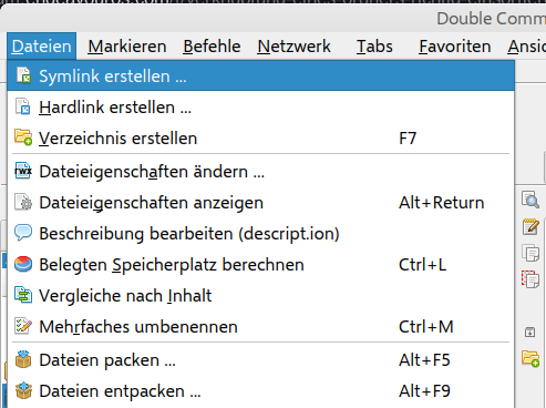

Da du bereits den Double Commander für deine ZIP/ISO verwendet hast, kannst du in der linken Hälfte den Ordner anwählen und in der rechten Hälfte den Ort, in der die Verknüpfung auftauchen soll. Dann gehst du ins Menü Dateien > Symlink erstellen …. Dadurch wird ein symbolischer Verweis auf den Ordner gesetzt, der wie ein Ordner behandelt wird.
Symlink will er nicht, er braucht einen Ordner… der sich in die Ordnerstruktur einfügt.

Symlinks auf Ordner verhalten sich wie Ordner.
Du hast recht, ich habe das nicht überprüft was der TE geschrieben hat.
Ich hätte das eigentlich erkennen müssen, sorry.
Dann weis ich nicht was der TE eigentlich will.
