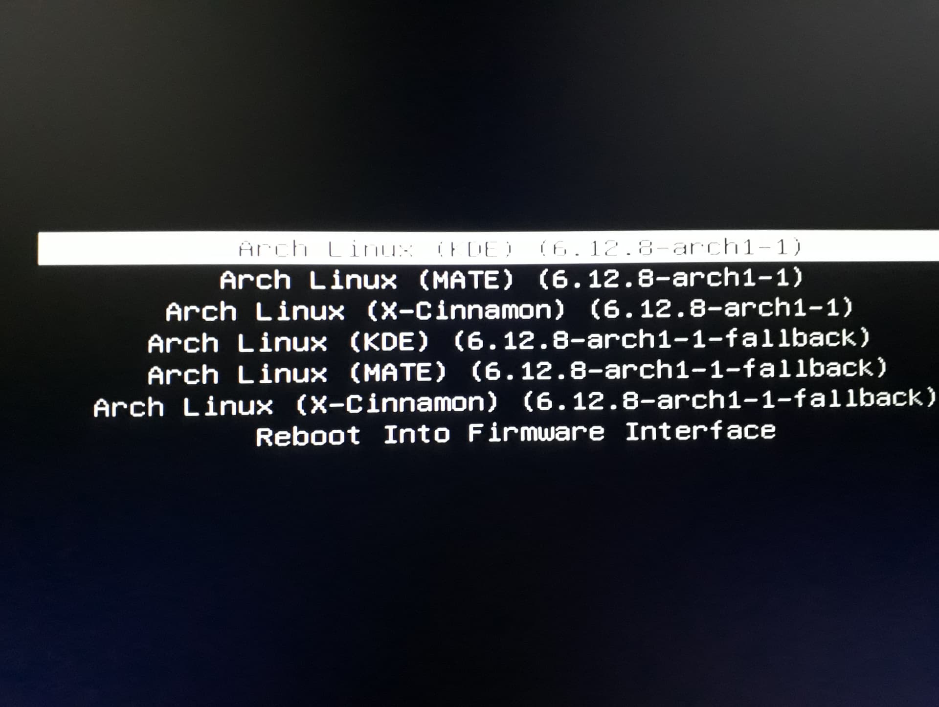

Systemd-Boot löst das nicht wirklich gut, es wird im Boot-Manager alle 3 Varianten angezeigt mit einer abgekürzten “Machine-Id”. Wer soll sich das merken? Hm…
Also 3 x EOS mit 3 verschiedene Desktop, macht 6 Einträge.
3 x entsprechender Kernel plus 3 x Kernel im Wartungsmode.
Jetzt noch zur Sicherheit einen 2. Kernel (Lts), sind wir bei Einträge von Gesamt: 12 und da ist das Chaos perfekt :slight_smile:

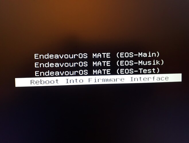

Die Idee und Sinn hinter dem ganzen.
@mbod: Deine Aussage “Es macht überhaupt keinen Sinn $XDG_CURRENT_DESKTOP in einem boot menu einzupflegen” werde ich Dir per Foto zeigen.
Und hey, ein Forum ist ja nicht nur da um immer nur Probleme zu lösen.
Ideen und Experimente sollte man als Anregung sehen :slight_smile:
Auch wenn es schon etwas länger her ist - hier ein Foto von meinem Boot-Menu.

Damit das ganze dann übersichtlich im Boot-Menu aussieht, habe ich die Desktop-Variable dazu gepackt (siehe Screenshot).
Und warum ich für jeden Desktop noch einmal eine eigene Swap-Partition angelegt habe - um hibernate (suspend to disk bzw. Ruhezustand) zu nutzen, erkläre ich nach Wunsch auch.

Habe mein Boot-Menu so angepasst nach meinem Geschmack und es so sieht es jetzt aus:
Das ist jetzt die Basis um endlich den Umzug zu EOS (von Asus(Manjaro) nach Dell(EOS) - Laptop) zu vollziehen. Genug probiert und experimentiert, und wenn alles funktioniert hat bei meinem Geräte-Wechsel, sind die anderen Geräte hier im Haus fällig. Und danach kommen die Geräte von Bekannten und Freunde - die Anzahl von EOS-Nutzer wird auf jeden Fall steigen!
