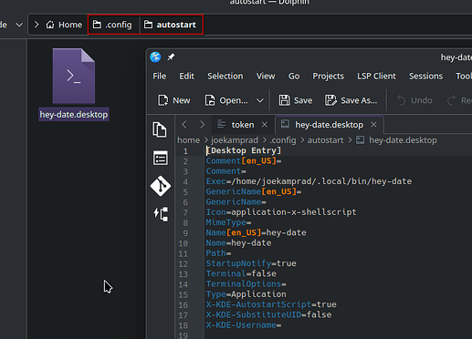

ich benutze KDEs autostarter implementierung gerade um den status hier hoch zu laden, funktioniert .. aber so wie ich es sehe eben immer nur beim booten nicht nach logout-back-in
https://www.kamprad.net/hardwareinfo/battery.stat

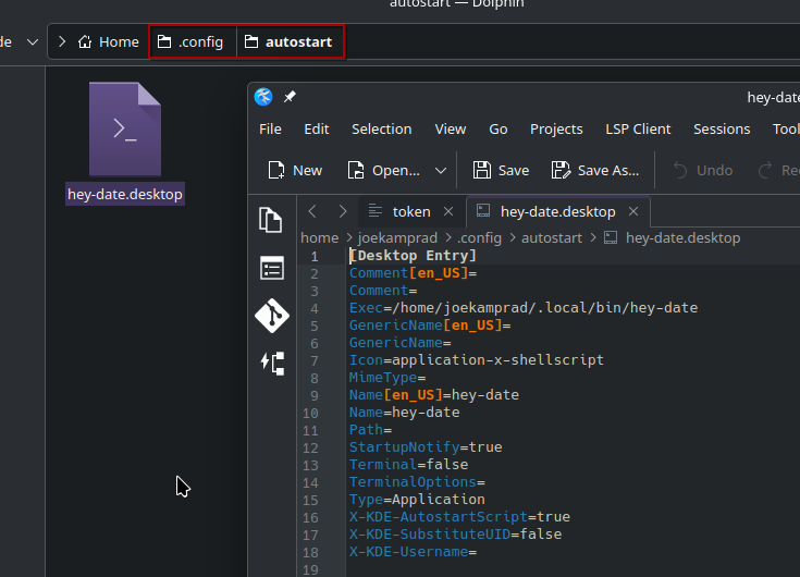

  • Die Exec=…-Zeile gehört in die .desktop Autostart-Datei in ~/.config/autostart.

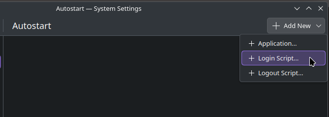

In Plasma Einstellungen selbiges unter Autostart als neues Login Script hinzugefügt.
Logout->Login: Funktioniert.

ich dachte hier nicht sooo weit normal user joe benutzt den setting GUI und macht es darüber :wink:
so sieht das hier aus… wenn man die defaults übernimmt.. es fragt nach dem Pfad für das skript, der Rest ist automatisch, nur executable bit muss manuell gesetzt werden.
und @Schlaefer stimmt es funktioniert tadellos bei logout-back-in

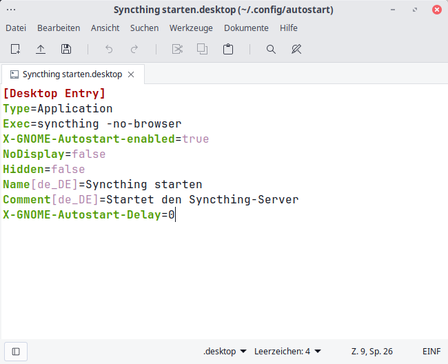

Jo, GNOME/Cinnamon und KDE Plasma unterscheiden sich da kaum:
Bei mir klappt es jetzt auch wieder.

Danach habe ich in den “Schnelleinstellungen => Autostart” das Anmeldeskript gelöscht und neu gesetzt.
Nachdem ich den Haken bei “Die Ausführung als Programm erlauben” gemacht habe, läuft die Aktualisierung wieder durch.
