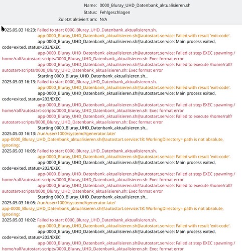

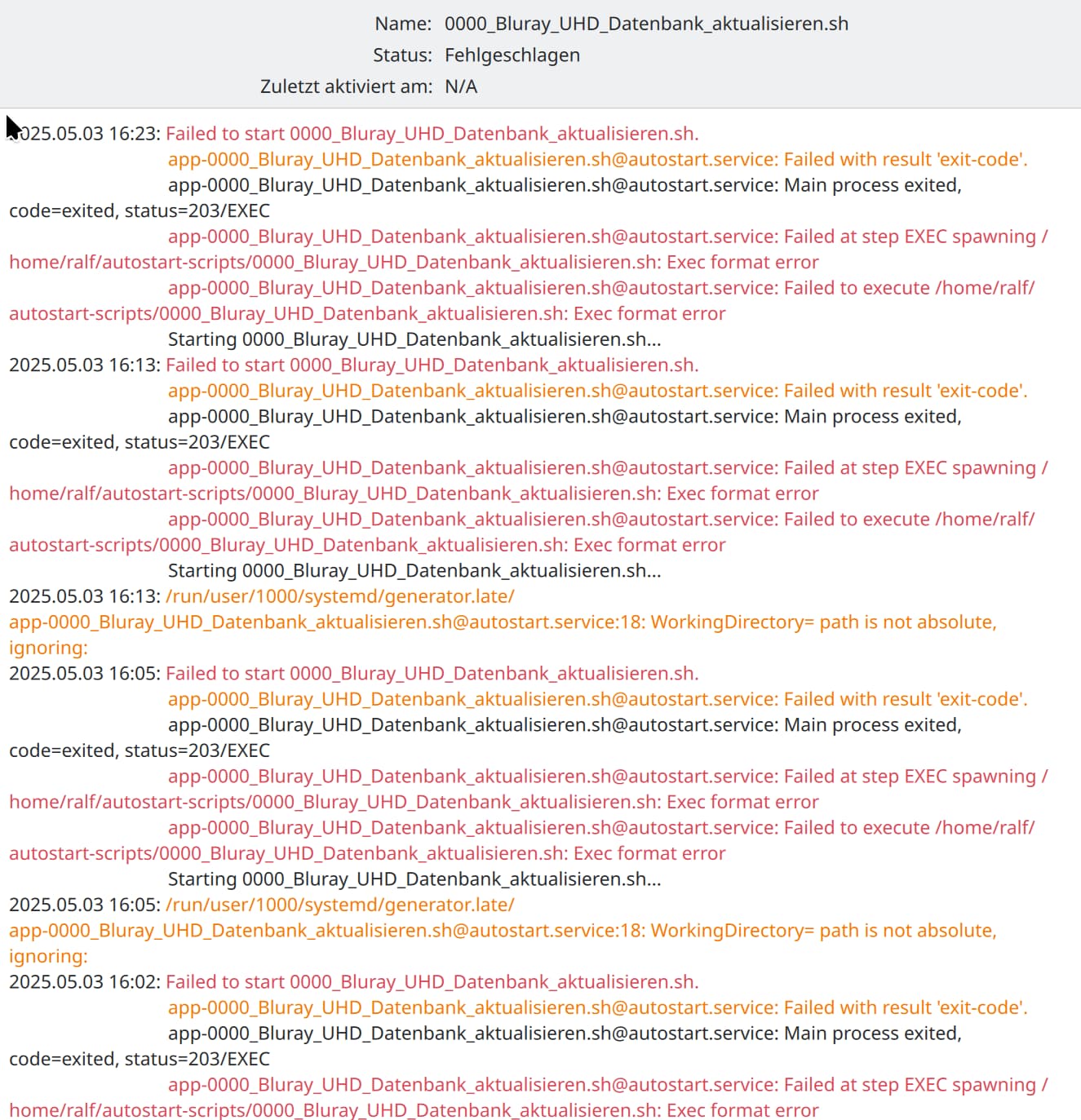

Wenn ich auf Fehlgeschlagen gehe dann zeigt er mir folgendes an:
Dort ist immer wieder von einem EXEC-Fehler die Rede.
Könnt ihr was damit anfangen?

Sieht aus, als wenn du entweder
  • keine Shebang-Zeile in deinem Skript hast (#!/bin/bash), oder
  • du musst in deiner Exec=-Zeile das voranstellen, also etwa Exec=bash /pfad/zum/skript.sh (s.a. The Exec key).

Da fehlt das shebang am Anfang der Datei, denn das ist nicht nur zur Zierde da.
#!/bin/sh

um es genau zu sagen zeigt es exakt: “Exec format error” :wink: was auf den fehlenden shebang hindeuten würde. Ausführbar muss die Datei natürlich auch in den Dateirechten sein.. das kann auch über den Dateibrowser gesetzt werden.
