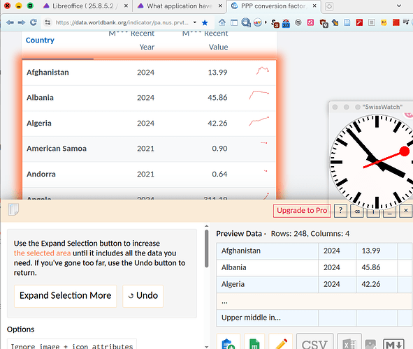

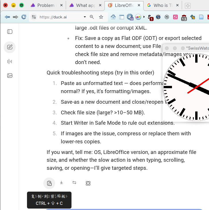

Ich vermute, »aus Google kopieren« könnte bedeuten:
  • Chatbotantworten: da gibt es meistens einen Kopieren-Knopf links-unten, der Markdown und LaTeX produziert
  • Tabellen: Getreues Kopieren funktioniert meist besser mit Erweiterungen (»Add-ons, Extensions«) fürs Tabellenkopieren.
