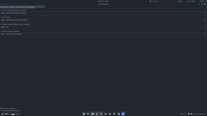

wie starte ich pavucontrol?
EOZ :nerd_face:
Im terminal pavucontrol :slight_smile:
Einfach im Terminal mittels pavucontrol, sofern es installiert ist, wenn nicht, es liegt im extra repository von Arch. Ist aber auch eine GTK App.
Hi,
pavucontrol funzt. Profile sind aus! Und nu?

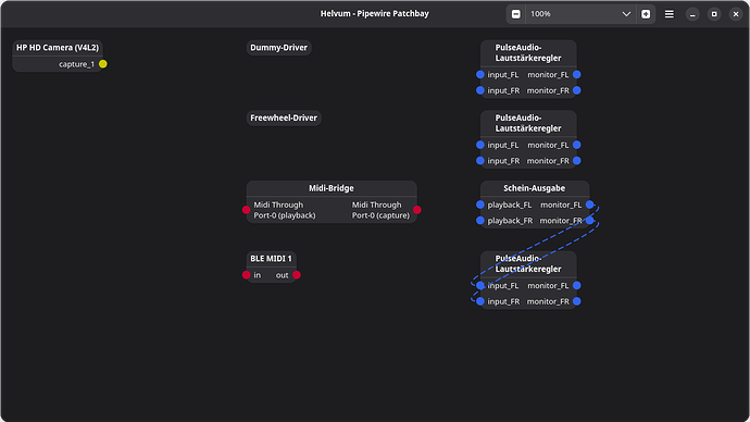

Helvum zeigt nun 2 VErbindungen an:
PulseAudioLautstärkeregler)inputFL>(ScheinAusgabe)monitorFL
und
PulseAudioLautstärkeregler)inputFR>(ScheinAusgabe)monitorFR
hilft das jemand?
EOZ
So sieht meine Konfiguration aus. Vielleicht hilft sie dir

Was zeigt denn Helvum bei dir an?
Hier mein Helvum:
Gruß EOZ

Ich habe kein Helvum. Wie es aussieht, ist das für eine Webcam und diese habe ich nicht.
Helvum sollte interaktiv sein, starte einfach mal eine Audiowiedergabe - bspw. über den Browser.
ScheinAusgabe heißt hier eigenlich nur - gar keine Ausgabe. “Monitor” in dem Zusammenhang Signalpegel, nicht das eigentliche Audiosignal, FL Front Links FR Front Rechts.
Das bei Dir gar keine Wiedergabeknoten vorhanden sind, also eines sollte schon aktiviert sein via pavucontrol, dort einmal im Reiter Ausgabe überprüfen.
