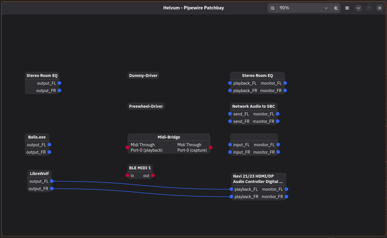

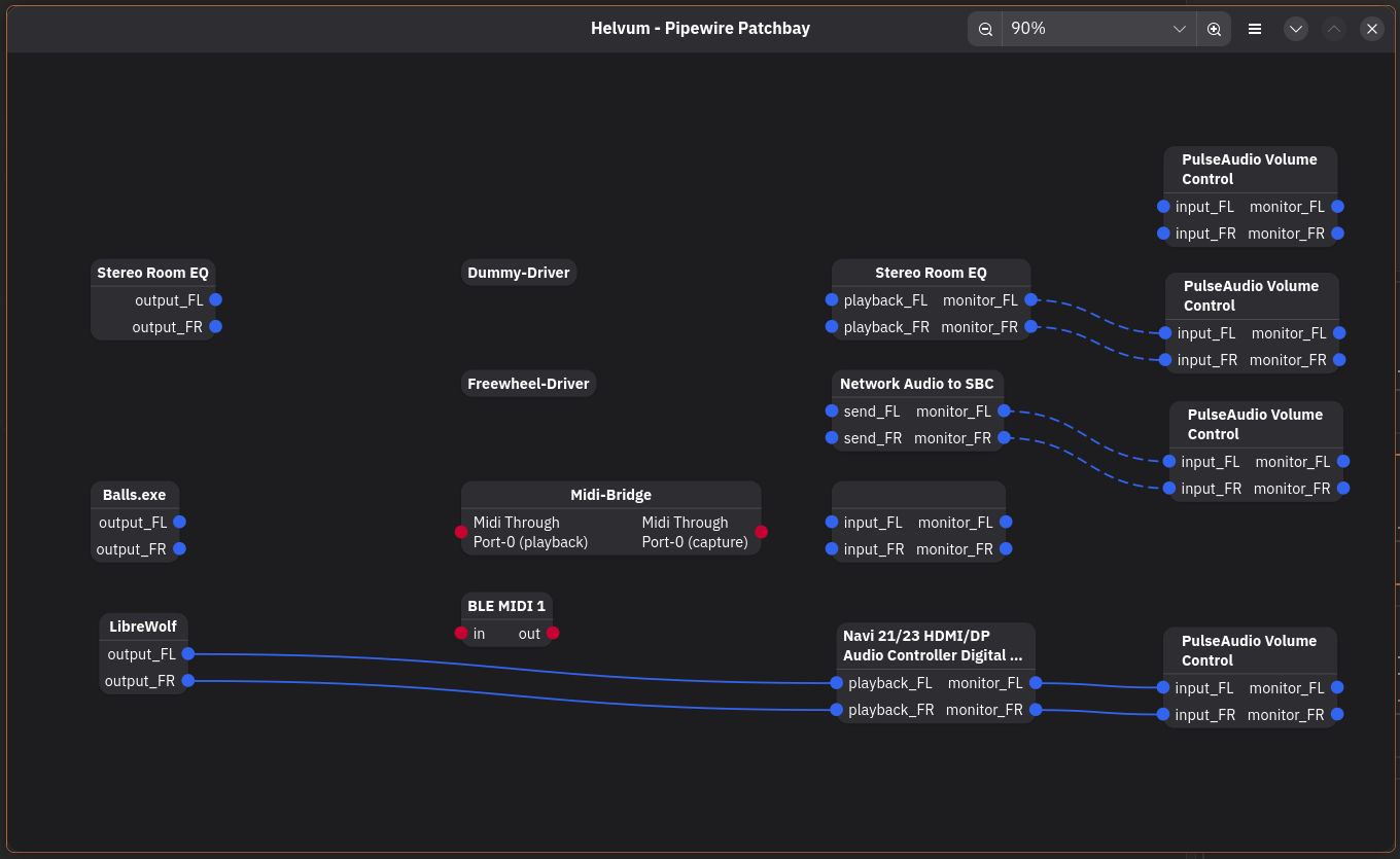

helvum ist nicht für eine Webcam! Ich bin hier gerade am Klapprechner und der hat ne Webcam, die ich aber stets geschlossen halte. Helvum zeigt dir schön was mit was verbunden ist und man kann auch Verbindungen selbst anlegen. Sehr aufschlussreich, nur in meinem Fall nicht, weil ich nicht weiss was mit was verbunden sein muss.
EOZ

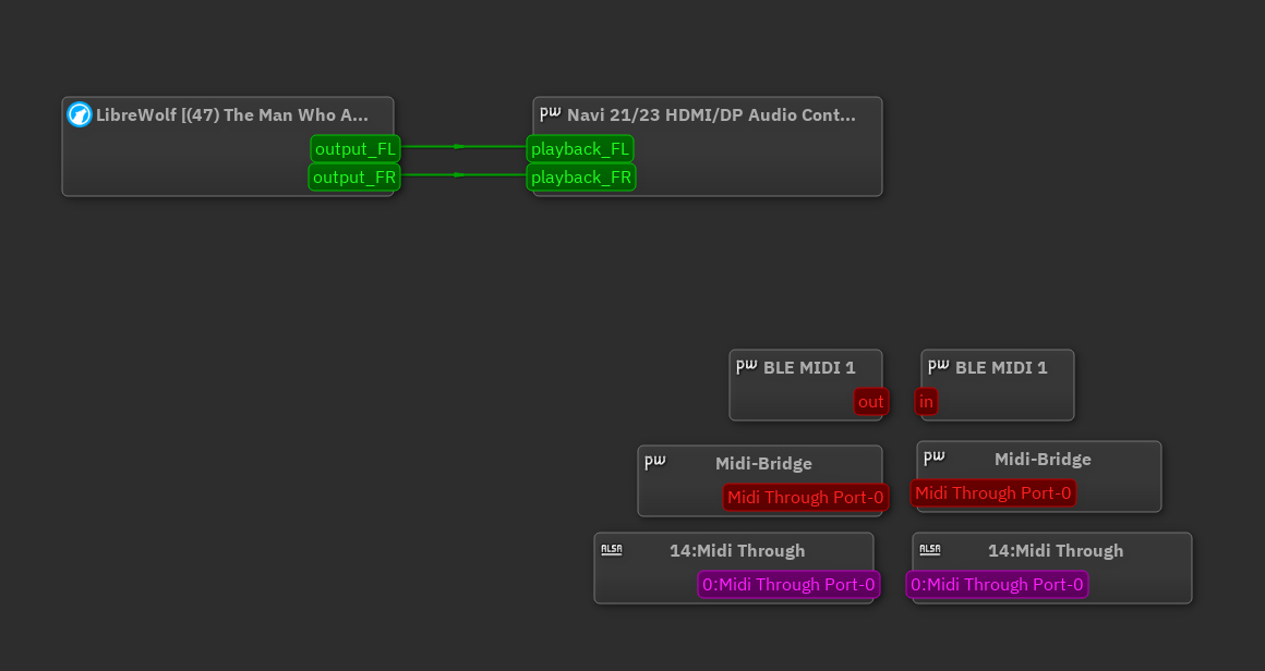

So würde es bei mir in qpwgrah ausschauen :
Ansatt Librewolf wäre es halt Dein Browser mit laufender Audioausgaber.
Und anstatt Navi 21/23 HDMI/DP Audio… wäre es bei Dir GP107GL High Definition Audio Controller Digitales Stereo (HDMI). Oder aber DELL S2721DS:playback_FL & RE
Der Monitor gibt den Sound dann intern über HDMI an die mit Klinkenstecker angeschlossene Soundbar weiter.

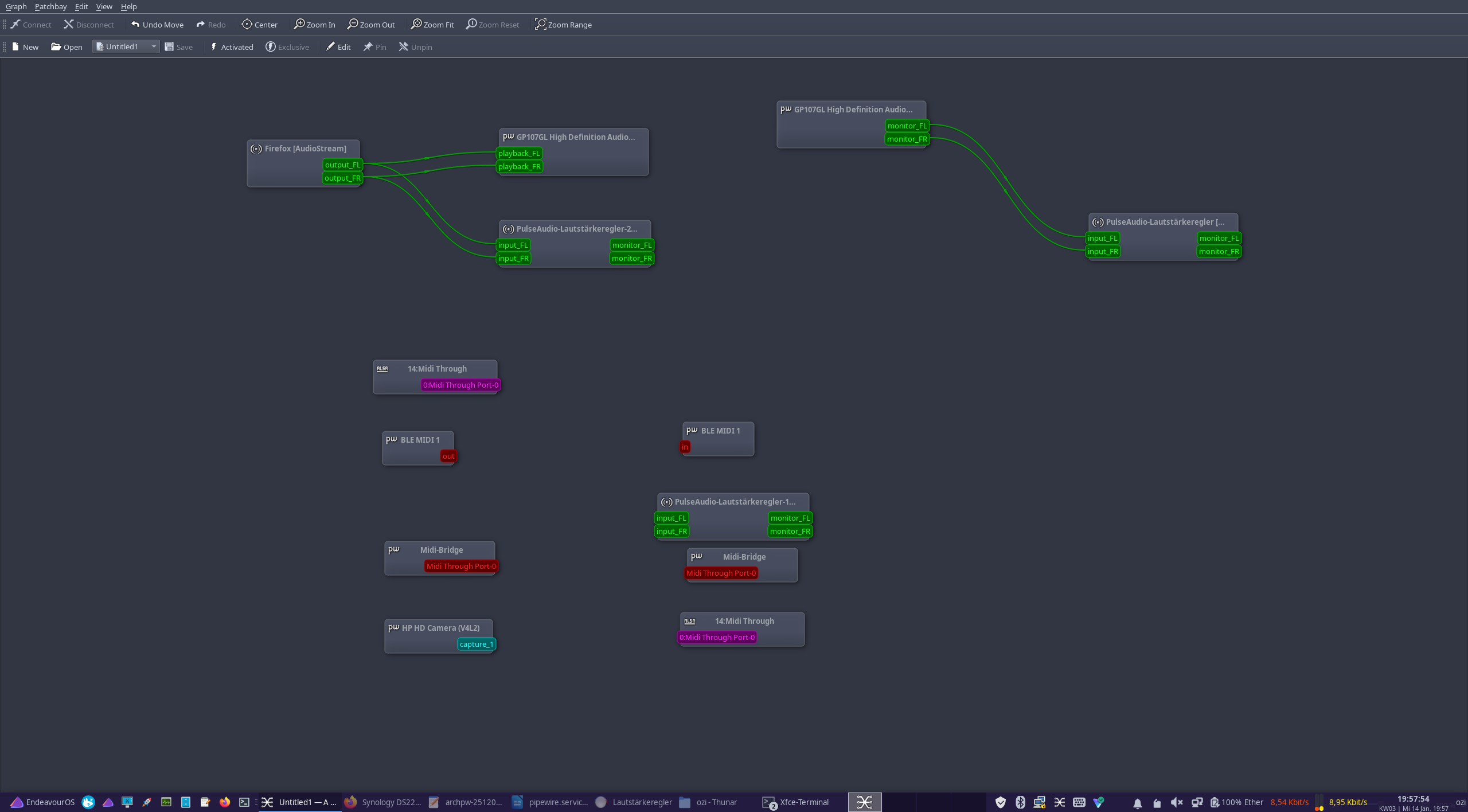

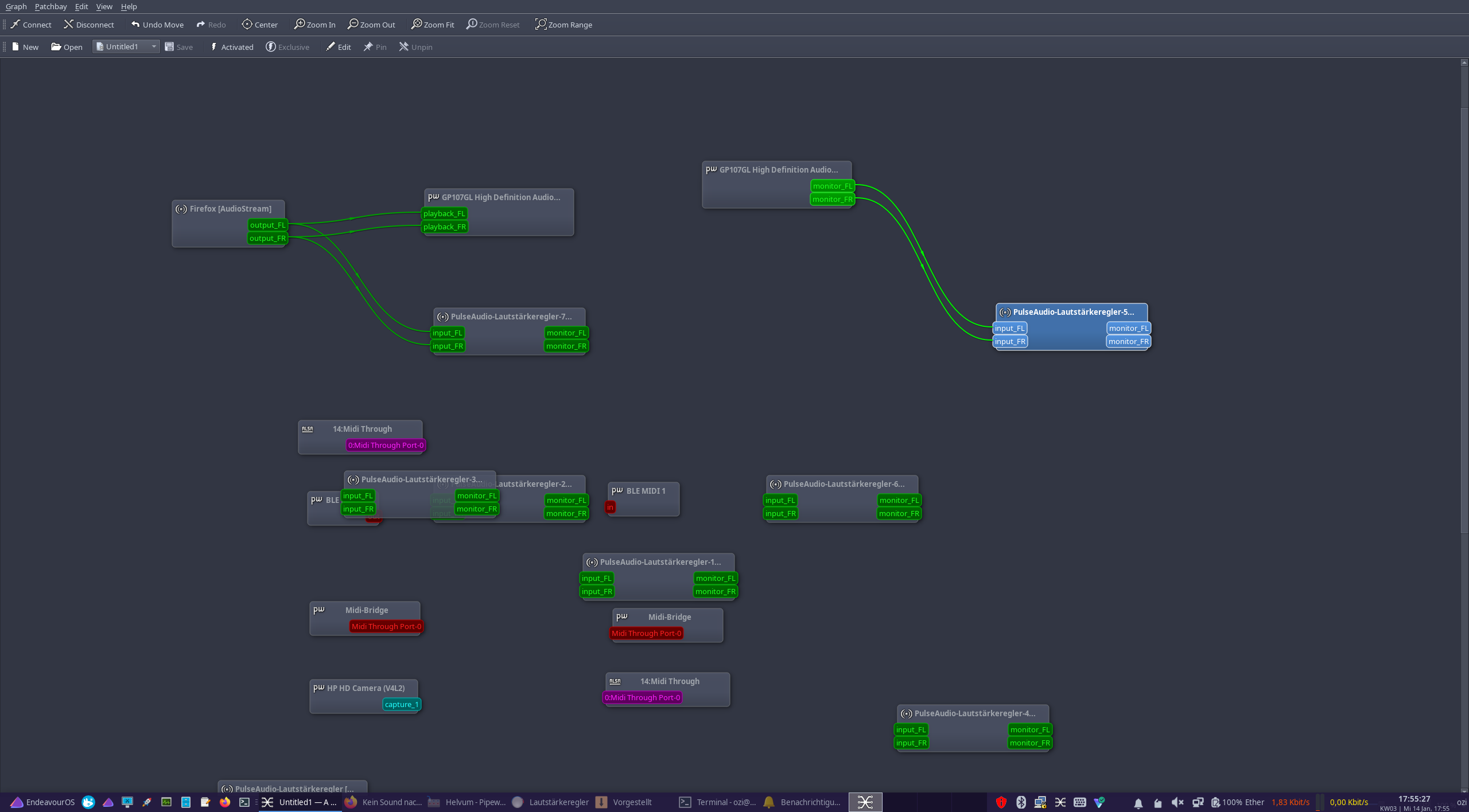

Also qpwgraph sieht bei mir so aus:
habe aber noch nie mit qpwgraph gearbeitet , kann ja versuchen es so umzubauen, wie du beschrieben hast, oder hasst du noch eine andere Empfehlung?
GRuß EOZ

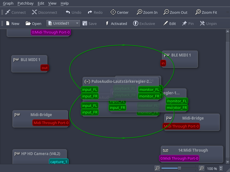

Zum Vergleich & Verständnis:
Die Knoten “PulseAudio Volume Lautstärkeregler” (hier Volume Control) mit den unterbrochenen Linien werden nur angezeigt, da pavucontrol gleichzeitig geöffnet ist, schließt Du pavucontrol, werden die auch ausgeblendet.
Gleiches gilt für qpwgraph.
Du hast das “nicht benötigst” überlesen scheinbar, den HDMI Ausgang solltest Du definitiv
aktiviert lassen.

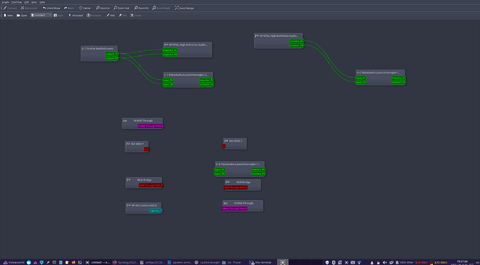

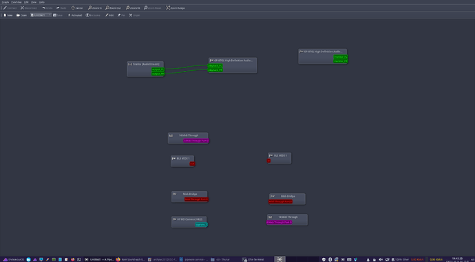

qpwgraph sieht jetzt so aus:
Was muss ich denn jetzt noch tun? Denn der Sound tut noch nicht!
Gruß EOZ
<Hi,

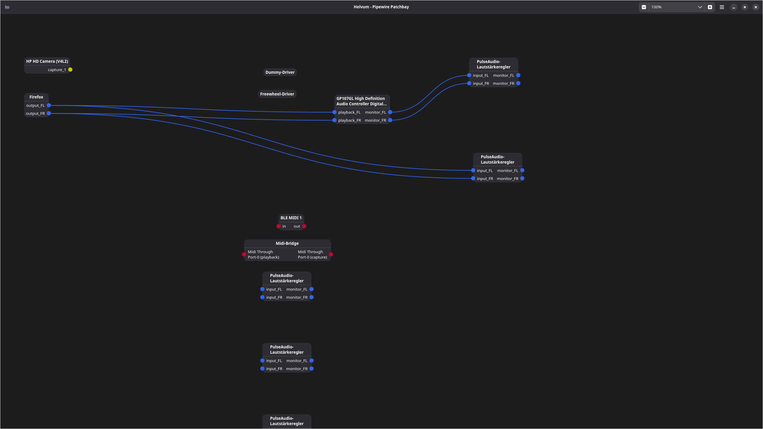

Helvum zeigt,
Sollte die richtige Verbindung sein, wenn Du die Maus über den Knoten GP107GL bewegst sollte der vollständige Name erscheinen - ich meine sogar der Monitorname.
Aber schließe mal Helvum, Helvum und qpwgraph gleichzeitig geöffnet zu haben und darüber hinaus auch noch pavucontrol macht das Ganze nur unübersichtlich und qpwgraph und Helvum könnten “gegeneinander” arbeiten.

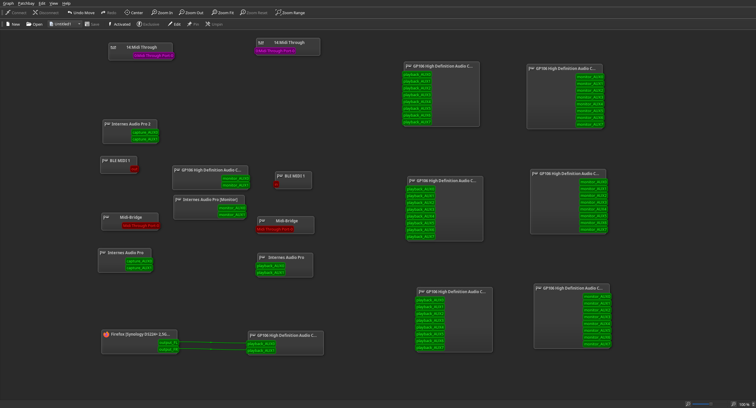

bin jetzt erstmal auf den PC gewechselt, um zu checken, ob der Sound da funzt nach dem riesen Update, aber da tut alles. Außerdem hab ich gleich qpwgraph installiert, gefällt mir etwas besser als Helvum. UNd sieht hier so aus:
Der PC funzt halt über Displayport(DP) .
An der Verkabelung habe ich ja nichts geändert, folglich volle Funktion!
Wechsle gleich wieder auf den Klapprechner, in der Hoffnung, das wir den auch noch zum sprechen kriegen. MIch wundern die doppelten Verbindungen zu den pulseAudio-Lautstärkereglern, die gab es doch bei dir gar nicht, vieleicht müssen die weg?

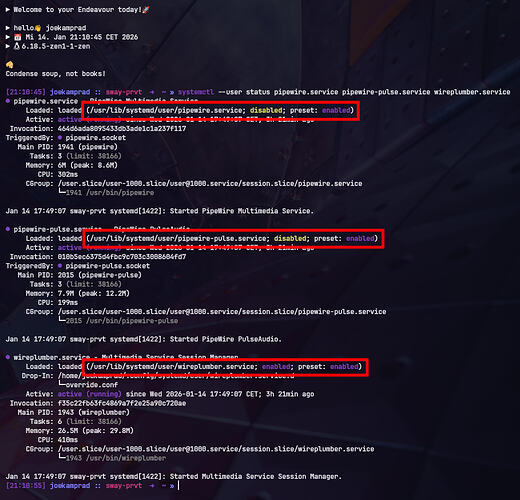

hier die Ausgabe der Serviceabfrage, da scheint etwas disabled zu sein?:

Nein, eigentlich nicht. In Helvum werden diese ja unterschiedlich dargestellt (unterbrochene Linien), da es wie nur der Lautstärkepegel ist. Fall Du jedoch die Unterscheidung zwischen FL und FR meinen solltest, FL steht bei stereo Signalen für den linken, FR für den rechten Kanal. Und pipewire ermöglicht generell die Lautstärkeregelung für beide Kanäle.
Und wie gesagt, Lautstärkeregler werden dynamisch angezeigt wenn bpsw. pavucontrol geöffnet ist, oder andere Lautstärkeregeler seitens der Desktopumgebung. Bei mir gab es da keine zu sehen, da diese nicht geöffnet waren.
Doppelte Audioverbindungen würden es Dir an Deinem PC, sogar ermöglichen den Ton über den GP106 Knoten auszugeben, sondern gleichzeitig auch an den Knoten Internes Audio Pro.

und qpwgraph hat sich jetzt verändert:
die pulse-Audio-Lautstärkeregler-Verbindungen sind plötzlich weg? Habe lediglich neu gestartet!

OK,checke ich gleich alles durch. Muss aber auch eine Korrektur angeben, denn da scheint es irgendwo eine Latenz zu genen, denn qpwgeraph hat sich zu vorher wieder verändert und sieht jetzt wieder so aus:
Melde mich nach den Checks!
Aber du sagst gar nichts zu dem disabled bei den Services.
Da steht zwar vorne dran -bei beiden Loaded und dann active. aber in der Loaded-Zeile findet sich bei beiden auch das disabled-bedeutet das nichts?Zumal dabei steht preset sei eigentlich enabled!

“Der” verändert sich ja auch je nach dem ob eine app ton wiedergibt oder göffnet und geschlossen wird.
die ersten beiden sind immer “disabled” da sie bei bedarf getriggert werden nur wireplumber ist enabled ..
