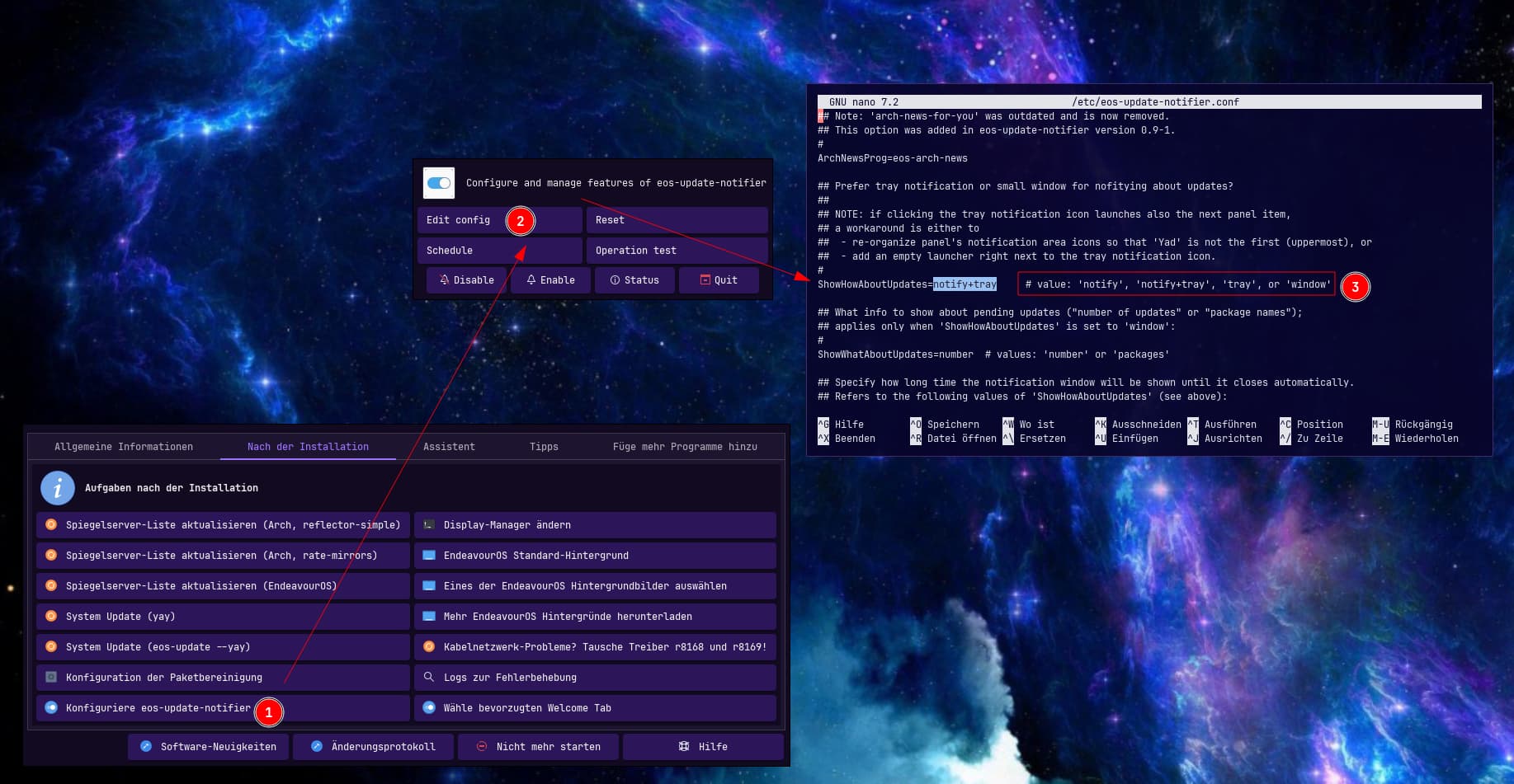

Also mit ShowHowAboutUpdates=notify+tray bekomme ich keine Notifikationen mehr unter Plasma. Weder als notify noch im Tray.
Ich habe wieder auf nur notifygestellt. Das zeigt mir so die jeweiligen Updates im Benachrichtigungssymbol und als notify an.

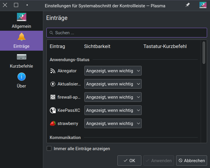

Also meine Neuinstallation ist soweit erledigt. Die Aktualisierungen sind auf angezeigt wenn wichtig gestellt. Bis jetzt hab ich nur die notify wahrgenommen.

Ab heute funktioniert wohl die Anzeige. Auf das Aktualisierungssymbol geklickt und YAD hat geöffnet. Passt!
Die, auf die im Screenshot bezogene Aktualisierung, bezieht sich auf Discover.

Hallo, Joe. Ich muss das Thema wieder aufgreifen, weil seit Plasma 6 mein notify+tray auch nicht mehr funktioniert.
Ich habe alles so eingestellt, wie du es im Bild vorgibst.
Bitte um Hilfe! Danke
Vielleicht hat die Variable UpdateNotifyIcon in der Datei /etc/eos-update-notifier.conf einen Symbolwert, der auf dem System nicht vorhanden ist?
Das Paket eos-qogir-icons sollte installiert sein. Alternativ muss der Wert ein vollständiger Pfad zur Symboldatei sein.
