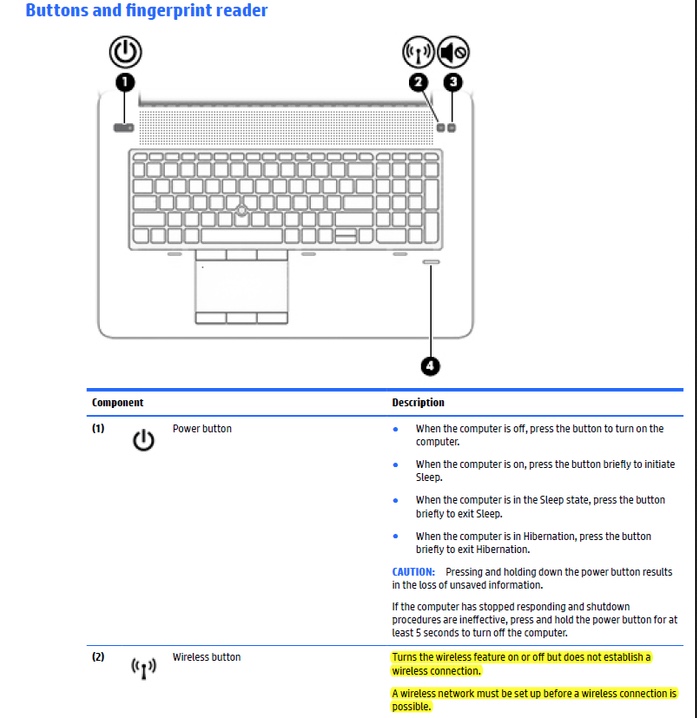

ip link set wlan0 up
Dieser Befehl würde versuchen, das W-Lan Gerät in Deinem Rechner erstmal anzuschalten, da der jetzige Status DOWN ist:
Device-1: Intel Cannon Lake PCH CNVi WiFi driver: iwlwifi
  IF: wlan0 state: down mac: 92:26:23:20:f1:43
Außerdem:
Manche Rechner (insbesondere Laptops) haben einen eingebauten Hardwareschalter, um das W-Lan ein- und auszuschalten (oftmals über eine Fn-Tastenkombination). Näheres erfährst du, wenn Du Dir das PDF-Manual (Handbuch) von der Hersteller-Webseite herunterlädst!

Ohne den Accent ( ` ) am Ende… ja.
Lies auch nochmal weiter oben bitte (mein letztes Posting).
Ohne Titel
Wenn alles geklappt hat, markiere bitte den entsprechenden Post in diesem Thread als Lösung (Solution). Danke.

Danke für die Ansicht meines Laptop den Wireless-Button hab ich nie berührt. Aber ich drück jetzt mal dauf-mal sehen was passiert.
Weiter arbeite ich auf einer externen Tastatur da sollte eigentlich nichts schief gehen.
Mfg Eoz
Na dann…
wenn die W-Lan Hardware im Lappy per Hardware-Schalter auf “AUS” steht dann wird sie per einmaligem Drauftippen auf “EIN” geschaltet (und bei nochmaligem Tippen auf wieder “AUS”).
:stuck_out_tongue_winking_eye:
