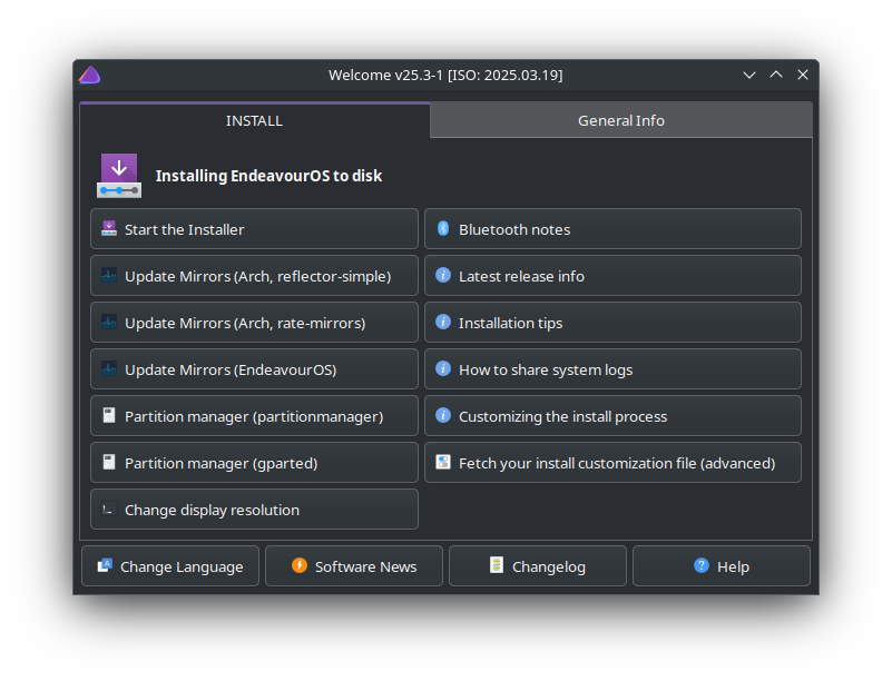

Ich meine mich zu erinnern, dass du die Sprache über die eingeblendete welcome app einstellen kannst. So zumindest habe ich es in Erinnerung als ich vorige Woche neu installiert habe.
change language :backhand_index_pointing_up:

kann ich nun nicht mehr nacheroieren. Meine das aber versucht zu haben! Das ändert lediglich die Sprache in der Welcome-App.
Nicht im Terminal und oder Editor. Deshalb habe ich es ja über die Systemsettings versucht, aber auch das funktionierte nicht! nachdem ich da die Sprache änderte, wurde ich zwar zu einem Neustart augefordert, nachdem dieÄnderung dann wirksam werden sollte, aber der Neustart brachte gar nichts. Die Sprache war nach wie vor amerik. Englisch.

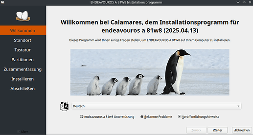

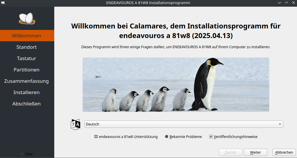

Was ich versucht habe: Ich habe ein deutschsprachiges EnOS Plasma System installiert.
yay -S penguins-eggs
sudo eggs calamares --install
sudo eggs produce --clone
Az ISO-Datei wird im Verzeichnis erzeugt:
/home/eggs/.mnt
die Größe ist größer als 5 GB.
Es kann für die weitere Installation verwendet werden - Alles ist auf Deutsch - der Nachteil ist calamares ist anders:
und der Benutzer wird ebenfalls geklont.
sudo eggs produce --verbose
erzeugt System mit liveuser (Parole: evolution) aber die Sprache ist für mich Englisch

Und nein die Sprache der Welcome App zu ändern, ändert nicht das Keyboard Layout.
