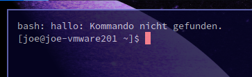

Nun sieht es so aus (funktioniert im Prinzip, nur die erste Zeile ist fehlerhaft):
bash: #: Kommando nicht gefunden.
[ks@ks-latitudee6430 ~]$

das ist seltsam… # sollte ignoriert werden …

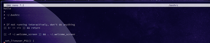

du könntest ja deine bashrc zeigen …
cat ~/.bashrc | eos-sendlog
Könnte aber auch irgend was anders der Grund sein…
hier ist sie:
https://0x0.st/oCtQ.txt
