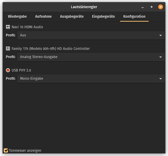

Als erstes sollte immer im Konfigurations Tab von pavucontrol geschaut werden welches Geräte aktiv gestellt ist:

Ich danke Dir für deine Ausführungen und Anregungen!
Das Problem hat sich gerade erledigt, als ich mein USB-Cam vor dem Start abgezogen habe.
Bildschirmfoto_2022-11-18_13-43-52
Bildschirmfoto_2022-11-18_13-53-50
Sobald ich die USB-Cam wieder einstecke, erscheint in pavucontrol wieder der Dummy Output.
Bildschirmfoto_2022-11-18_14-33-24
Vermutlich muss die USB-CAM in einer conf-Datei auf die Blackliste.
Oder muss/kann die CAM vielleicht einen Treibereintrag erhalten?
Weißt Du vielleicht, wo & wie das generell möglich wäre?
Beste Grüße,
Tm

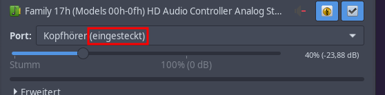

Und wie du sehen kannst:
2022-11-18_14-31
erkennt das Audiosystem ob ein Gerät gesteckt ist oder nicht.
Wenn also der Kpopförer nicht als gesteckt gekennszeichnet ist und die USB KLamera gesteckt ist wird diese hier eventuell fälschlich als Audiogedrät gesetzt hat aber eben keinen Ausgang…
Normaler weise kannst du Geräte als “Off” “Aus” setzten und sie sollten dann nicht verwendet werden.
2022-11-18_14-34

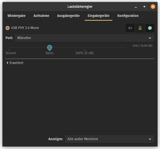

Hab die USB-Kamera mal an einen semi-internen USB2.0-Braket, welches am NZXT-USB2.0-Hub hängt, welches am internen USB3.x des Mainboards hängt, angeschlossen.
Gleiches Fehlerbild: Ein Dummy Output erscheint statt der normalen Ausgänge.
Die nativen USB2.0-Ausgänge sind rar. Sie sind z.B. durch meine AiOs und Frontpanel-Eingänge belegt.
In Windows 10 und Pop!_OS (Ubuntu-Basis) gibt es kein Problem mit der USB-Cam.
Ja, das wäre eine mögliche Erklärung.

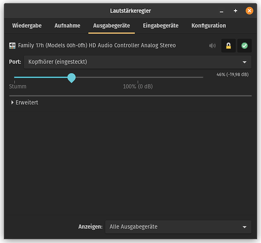

Der KH-Ausgang wird aber richtig als “eingesteckt” erkannt → siehe Screenshot 1 (Beitrag 3).
Da die externe Kamera auch gesteckt wird, könnte es durchaus eine solche Wirkung haben.
Hatte übrigens von meinen Lösungsversuchen noch “snd-hda-intel model=generic” in der alsa-base.conf stehen. Habe ich nun entfernt. Hat bisher nichts verändert.
Jep, das habe ich beim “Device-1: AMD Navi 10 HDMI Audio driver: snd_hda_intel v: kernel” getan.
Siehe Screenshot 2 (Beitrag 3).
Allerdings ist das kein HDMI-Ausgang, sondern ein DP-Ausgang (Audio) zum Monitor. Vielleicht liegt es daran?
Mikro (Mono) hat sie. Das wäre dann aber ein “Aufnahme”-Gerät.

Tm
P.S.
Auf Pop!_OS sieht’s übrigens so aus (USB-CAM wird erkannt):
Da wird das “DP Audio” ebenfalls als “HDMI Audio” bezeichnet. Ist es technisch gesehen vermutlich auch.

das zeigt and das keine Geräte aktiv sind… genau so sieht es bei mir aus wenn ich alle auf off stelle:
2022-12-13_01-13
wenn ich alle aktiviere:
2022-12-13_01-14
siehts so aus:

So sieht’s aus, wenn der Dummy durch die eingesteckte USB-CAM aktiviert wurde:
Bildschirmfoto_2022-12-13_08-18-33
