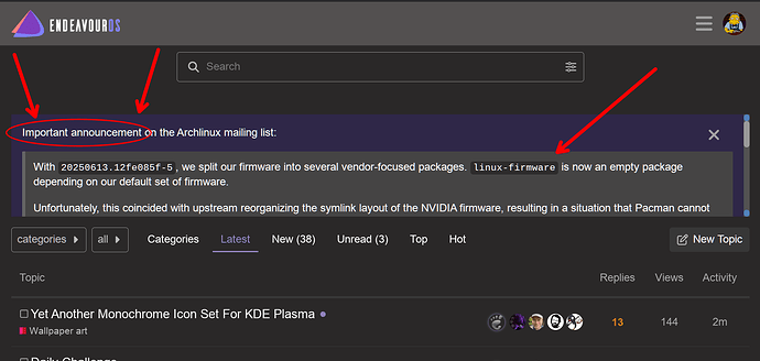

good day dear friends
well i encountered some issues on a notebook which i tried to update ( after some weeks ).
mmmh - i guess that this has to do with the some keys or so!?!
----------------------------] 100%
 dbus-broker-units-37-2-x86_64           2,4 KiB  4,01 KiB/s 00:01 [------------------------------------] 100%
 linux-firmware-20250708-1-any           2,4 KiB  4,57 KiB/s 00:01 [------------------------------------] 100%
 Gesamt (447/447)                     1807,0 MiB  1133 KiB/s 27:14 [------------------------------------] 100%
Fehler: Konnte Datei 'qt6-webengine-6.9.1-2-x86_64.pkg.tar.zst' nicht von losangeles.mirror.pkgbuild.com übertragen : Recv failure: Die Verbindung wurde vom Kommunikationspartner zurückgesetzt
Fehler: Konnte Datei 'firefox-141.0-1-x86_64.pkg.tar.zst' nicht von losangeles.mirror.pkgbuild.com übertragen : Send failure: Datenübergabe unterbrochen (broken pipe)
Fehler: Konnte Datei 'linux-headers-6.15.7.arch1-1-x86_64.pkg.tar.zst' nicht von losangeles.mirror.pkgbuild.com übertragen : OpenSSL SSL_read: SSL_ERROR_SYSCALL, errno 0
Warnung: zu viele Fehlermeldungen von losangeles.mirror.pkgbuild.com, überspringe den Rest des Vorgangs
Fehler: Konnte Datei 'clang-20.1.8-1-x86_64.pkg.tar.zst' nicht von losangeles.mirror.pkgbuild.com übertragen : OpenSSL SSL_read: SSL_ERROR_SYSCALL, errno 0
Fehler: Konnte Datei 'linux-firmware-atheros-20250708-1-any.pkg.tar.zst' nicht von losangeles.mirror.pkgbuild.com übertragen : OpenSSL SSL_read: SSL_ERROR_SYSCALL, errno 0
(447/447) Schlüssel im Schlüsselbund werden geprüft                [------------------------------------] 100%
(447/447) Paket-Integrität wird überprüft                          [------------------------------------] 100%
(447/447) Paket-Dateien werden geladen                             [------------------------------------] 100%
(447/447) Auf Dateikonflikte wird geprüft                          [------------------------------------] 100%
Fehler: Der Vorgang konnte nicht durchgeführt werden (In Konflikt stehende Dateien)
linux-firmware-nvidia: /usr/lib/firmware/nvidia/ad103 existiert im Dateisystem
linux-firmware-nvidia: /usr/lib/firmware/nvidia/ad104 existiert im Dateisystem
linux-firmware-nvidia: /usr/lib/firmware/nvidia/ad106 existiert im Dateisystem
linux-firmware-nvidia: /usr/lib/firmware/nvidia/ad107 existiert im Dateisystem
Fehler sind aufgetreten, keine Pakete wurden aktualisiert.
hmmm - note: this is aa notebook that belongs to my girlfriend -
besides this i have several others - wihch all run on EOS. I am not sure if this error has to do with the others that i also own - and update from time to time.
any ideas
Read the big “Important Announcement” at the top of the forum. Follow the instructions and execute the 2 following commands:
(Übersetzt mit Deepl) Sie die wichtige Ankündigung oben im Forum. Befolgen Sie die Anweisungen und führen Sie die folgenden 2 Befehle aus:
sudo pacman -Rdd linux-firmware
sudo pacman -Syu linux-firmware

hopefully all went nice - hoffe es ist alles i.o. gegangen -
zhmm - ohne jetzt das zu verwirren - auf einem zweiten Notebook das ich parallel auch noch updaten will hab ich einen aehnlcihen (irgendwiie zumindest) fehler
:: Installation fortsetzen? [J/n] j
:: Pakete werden empfangen …
 linux-firmware-intel-20250708-1-any ist aktuell
 linux-firmware-nvidia-20250708-1-any ist aktuell
 breeze-6.4.3-1-x86_64                                40,0 MiB   414 KiB/s 01:39 [----------------------------------------------] 100%
 linux-firmware-atheros-20250708-1-any                41,5 MiB   371 KiB/s 01:55 [----------------------------------------------] 100%
 llvm-libs-20.1.8-1-x86_64                            37,8 MiB   299 KiB/s 02:10 [----------------------------------------------] 100%
 linux-firmware-amdgpu-20250708-1-any                 25,5 MiB   194 KiB/s 02:15 [----------------------------------------------] 100%
 linux-firmware-other-20250708-1-any                  24,9 MiB   178 KiB/s 02:23 [----------------------------------------------] 100%
 Gesamt (  7/208)                                    455,4 MiB  3,03 MiB/s 02:30 [----------------------------------------------] 100%
Fehler: Konnte Datei 'breeze-6.4.3-1-x86_64.pkg.tar.zst.sig' nicht von gb.mirrors.cicku.me übertragen : Operation too slow. Less than 1 bytes/sec transferred the last 10 seconds
Warnung: Konnte einige Dateien nicht übertragen
Fehler: Der Vorgang konnte nicht durchgeführt werden (Konnte manche Dateien nicht übertragen)
[martin@x220 ~]$
hmm - da gibt es probleme mit der mirrorlist… glaube ich. Also so wies aussieht tauchen da noch zusätzliche Errors auf
hmm
einfach die Spiegellisten aktualisieren, und nocheinmal updaten.
