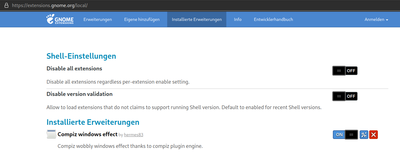

Wie werden GNOME-Erweiterungen aktualisiert? Ich habe die wenigen Erweiterungen, die ich benutze, über
https://extensions.gnome.org/
installiert und nicht über pacman. Wie erfolgt da das Update?
Danke @joekamprad , aber ist das die einzige Möglichkeit? Hier steht zumindest inkompatibel
manuell eben … auf der webseite… es geht nicht mit deinen normalen Paket updates da es ja keine Pakete Arch Pakete sind…

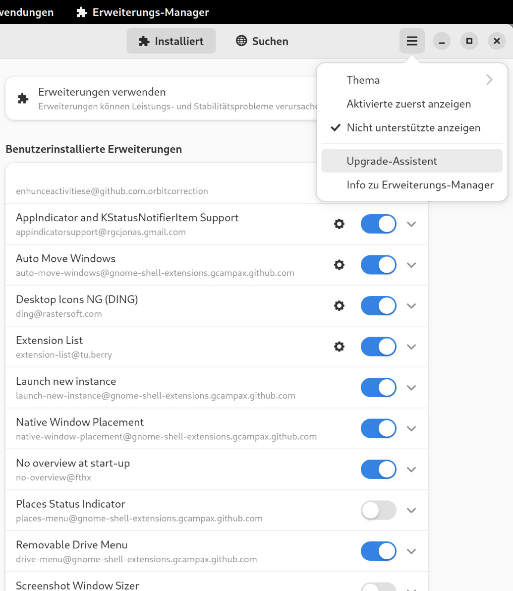

Also ich will nicht behaupten, dass ich Gnome-Experte bin, aber ich benutze Gnome schon lange, urprünglich unter Ubuntu.
Ich habe installiert (weil ich es mit pacman nicht gefunden habe):
yay extension-manager
Das erscheint unter den Anwendungen als “Erweiterungs-Manager” als blaues Puzzle-Teil.
Das funktioniert nur, wenn zuvor
sudo pacman -S gnome-menus
installiert wurde.
Damit kann man dann die Gnome-Erweiterungen schön konfigurieren und auch ein- und ausschalten. Mit dem Burger-Menü findet man auch den “Upgrade-Assistent”.
Mit dem Browser habe ich immer wieder Probleme bekommen, weil ich durch das Chaos nicht durchgestiegen bin und immer irgend etwas nicht ging (liegt vielleicht an mir.)
