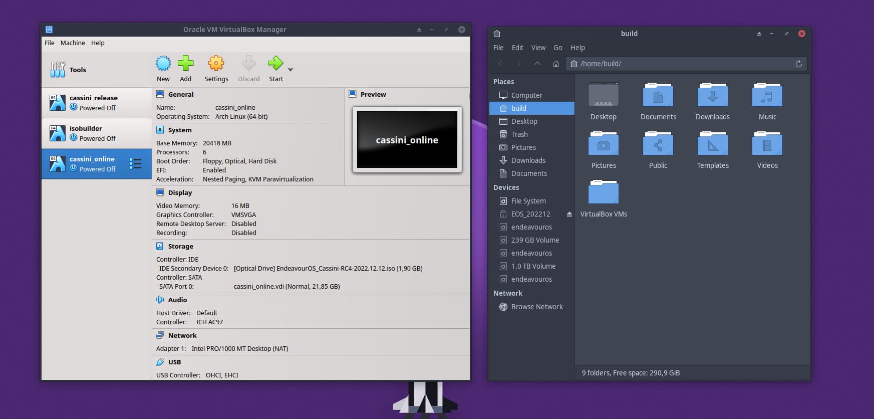

qt app ohne theme Einstellung (links virtualbox) neben thunar
Mit Kvantum angepasstes Thema:
