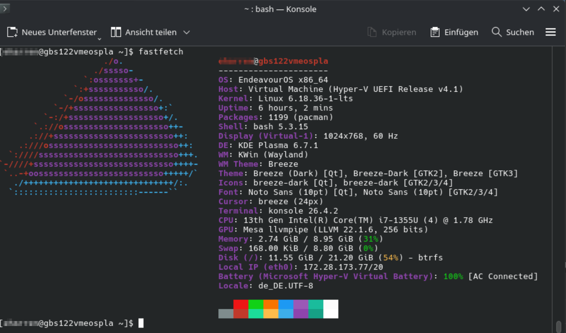

Plasma weigert sich aber beharrlich auf der schönen Oberfläche, beginnend bei der Anmeldung, die Tastaturbelegung auf “de” einzustellen.
2026-06-29 13_46_07-02_Konsole_layout-typing
Über Terminal sieht das so aus: qwertz ü+ öä# ,.-
Also eher US-typisch.

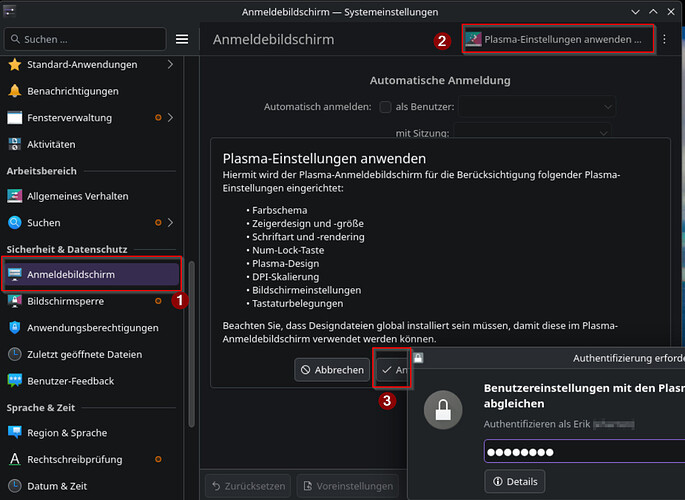

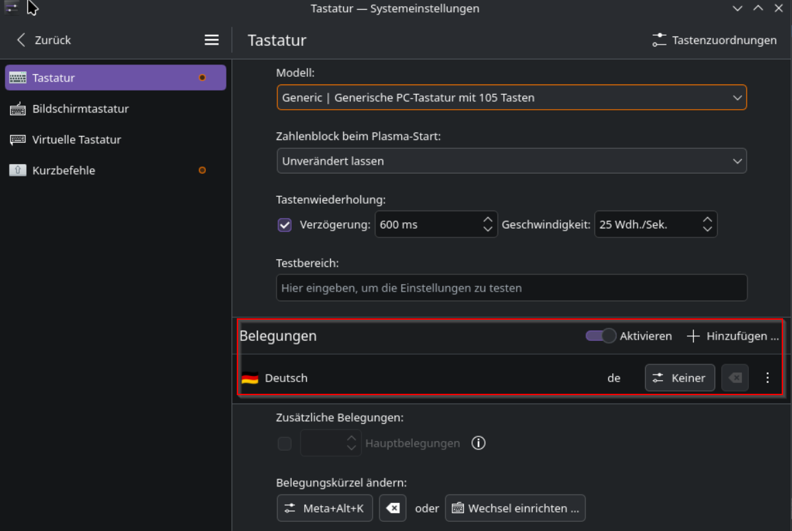

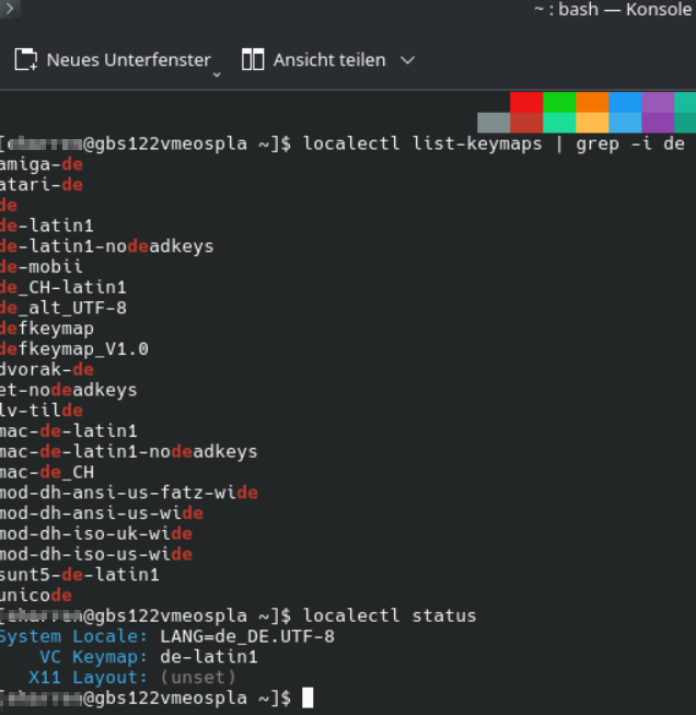

Durch’s Forum gepflügt und einige Einstellungen probiert:
Schon besser - jetzt läuft meine Sitzung mit de-Layout.
Das sollte noch übernommen werden - nix is: Anmeldung immer noch mit falschem US-Layout.

PS: Edit: Systemeinstellungen Tastaturbelegung und Anmeldebildschirm hinzugefügt.

Danke Dir, aus diesem Grund habe ich meinen Eingangspost durch zwei Grafiken erweitert und so dokumentiert, was bereits funktioniert - war wohl das Paralleluniweb…
Vielleicht ersetzt Dein Befehl meine Vorgehensweise - wenngleich umgekehrt, meine Vorgehensweise nicht zur Erstellung der kxkbrc-Datei führt - ich weiß über den Mechanismus aber auch zu wenig.
