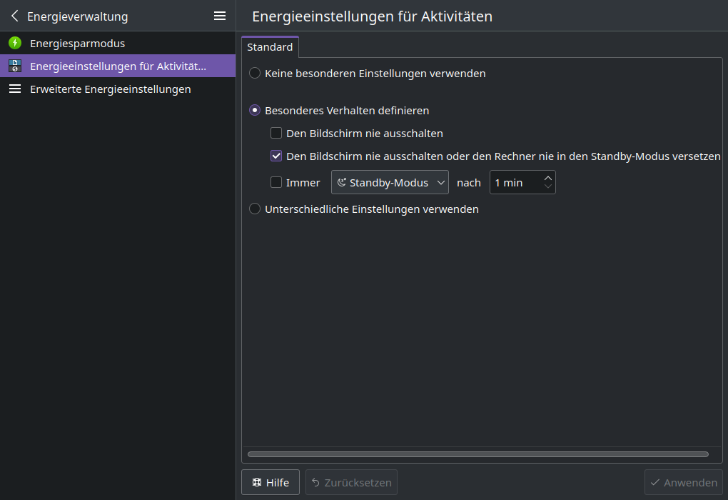

und zwar hatte ich das gleiche Problem. ich wollte via steam ein Spiel herunterladen. Dies dauerte langer als 10 minuten.
vor meiner neu entdeckten Methode, hatte ich immer standby deaktiviert.
im Einstellungsfenster der Energieverwaltung kann man erweiterte Energie einstellungen tatigen. Standart ist aktiv.
ich habe das mittlere ausgewahlt, wo beschrieben steht
“aktive Anwendungen verhindern standby” oder so ähnlich.
seit dem kann ich steam offen lassen, als aktives fenster hatte ich es im Vordergrund.
das ergebnis, der bikdschirm ging nach 3 min aus. aber der pc lief durchweg obwohl" standby nach 10 min" ein häckchen war.dennoch lief pc. ich vermute steam als aktives Fenster im Vordergrund zählt als aktiv sodass mein pc, dass steam/hier download als aktive anwendung sieht.

@lars_krismes Kannst du vielleicht nen Screenshot machen?
Ich finde die Option bei mir nicht.
Aber klingt nach etwas was in unsere gewünschte Richtung geht.
Es tut mir Leid für meine Bescheidene ausdrucksweise im ersten Post.
Ich lag im Bett, habe ein gesprungenes Display und war Müde.
Hier im Screenshot siehst du was ich geändert habe, sonst nichts anderes.
Klar der Bildschirm geht dennoch in Standby aber der PC läuft stundenlang ohne das er schlafen geht.
Ich weis nicht ob ich es richtig eingestellt habe, aber es funktioniert so, wie ich es möchte.
Ich habe die Einstellungen und genau den Effekt welchen Du möchtest. Der Bildschirm schaltet ab und der Rechner läuft weiter. Nach der eingestellten Zeit schaltet er sich ab und mit einer Mausbewegeung oder Tasetndruck geht der Bildschirm wieder an.
Die Energieeinstellung für Aktivitäten habe ich ‘keine besonderen Einstellungen verwenden’.

Rein von der Logik/der Beschreibung würde man da nie drauf kommen, das es dieses Verhalten bringt, weil es ja heißt das weder Bildschirm aus noch Standby aktiv wird.
Hab es mal geändert wie du und beobachte das Verhalten.
Bis jetzt scheint es noch nicht funktioniert zu haben.
Bildschirme gehen aus, aber kein Standby. Es war auch kein Download bspw. Browser oder Datei Operation wie Verschieben … per Dolphin aktiv.
Browser und Co. waren aber offen.
Hochgefahren und angemeldet.
Kein Browser, Mail offen. Dolphin ist im Hintergrund.
Weiterhin kein Standby.
So wie es die Beschreibung sagt. Aber dann doch nicht wegen Display Standby.
