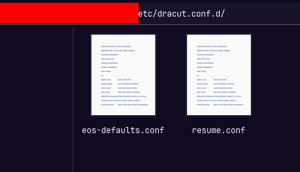

Bei mir gibt es keine dracut.conf.d
Ich sehe dracut.conf und eos-dracut.conf
Muss ich dracut.conf.d neu anlegen ?
eventuell benutzt du mkinitcpio ? Artemis level ISO ?
wo ist denn die eos-dracut.conf

Es gibt keine /etc/dracut.conf.d/

Das ist ja was mich wundert… soweit ich weiss sollte der Ordner vorhanden sein… ist der Ordner wirklich nicht vorhanden?
ls /etc/dracut.conf.d
Ach so, das ist ein Ordner ?
Ich habe bei den Dateien gesucht.
Der Ordner existiert.
Ich habe jetzt die Anweisungen befolgt und werde nun neu starten.
