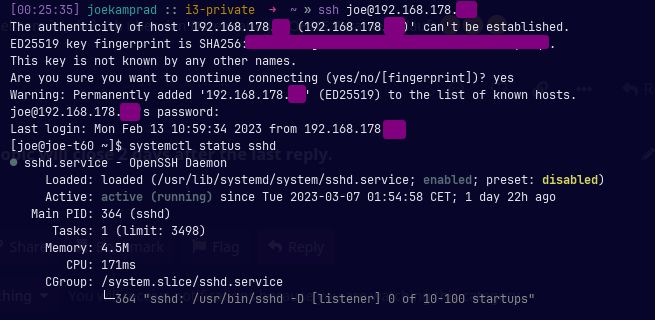

wenn kein alternativer port benutzt wird muss auch keiner angegeben werden… default ohne anpassungen muss nur der sshd auf dem host laufen und du kannst dich von Klienten aus mit:
ssh benutzernamehost@hostip anmelden:
2023-03-09_00-28
Die einzige Hürde ist die Firewall im Router und die Persönliche auf den Rechnern.
ssh ist so weit ich weiss frei geschaltet ion den default firewalld Einstellungen für </>public</>
Und die meisten Router lassen das im lokalen Netzwerk auch durch.
