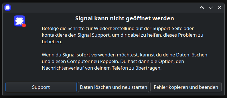

Hallo zusammen!
Ich bekomme diese Fehlermeldung beim Starten von signal-desktop:
Nach Neuinstallation lief’s für ein paar Tage wieder, jetzt tritt der Fehler erneut auf.

Hat jemand eine Idee? Danke im Voraus für Hinweise und Hilfe!

Ganz vereinzelt habe ich diese Abstürze auch. Meistens lag es bei mir daran, dass irgendwas mit kwallet nicht passte. Bis auf ein einziges Mal hat es ausgereicht, mich wieder aus- und einzuloggen. Danach ging es wieder.
Falls alle Maßnahmen von der oben genannten Seite nichts helfen, bin ich mittlerweile dazu übergegangen, die Daten alle wegzulöschen (Signal-Verzeichnisse im User-Home löschen) und Signal neu einzurichten. Mit dem neuen Feature, dass man mindestens bei Android alle alten Chats plus die Bilder/Videos/etc. der letzten 45 Tage übernehmen kann, geht das schneller als eine Fehlersuche … :wink:

Genau das hatte ich ja gemacht - lief dann für zwei Tage mit der frischen Installation und der Fehler trat erneut auf.
Allerdings hat Warten jetzt geholfen. Vielleicht war’s tatsächlich ein Problemchen mit kwallet.
