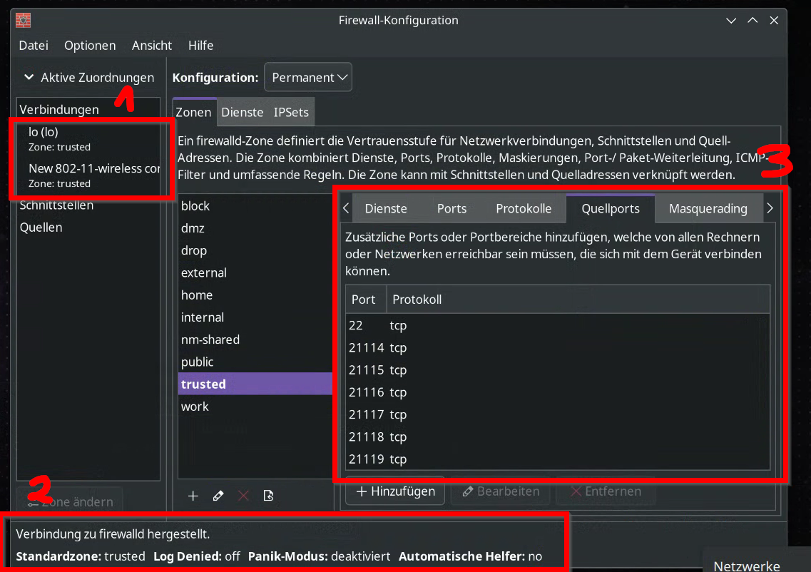

Okay, also wenn ich das richtig sehe, dann wird mir beim Start des Applets angezeigt, dass ich eine FirewallD habe.
Ich habe Folgendes probiert bzw. bin folgendermaßen vorgegangen:
(siehe Abbildung)
Ich hatte zunächst bei den Verbindungen die beiden Netzwerke lo und das WLAN auf trusted umgestellt, weil “trusted” halt alle Verbindungen erlaubt. Eine Funktion, die Firewall ganz abzuschalten, habe ich nicht gefunden.
Bei dem ersten Versuch stand aber die Standardzone noch auf “public”.
Da hat dann eine Verbindung funktioniert.
Dann kam ich auf die Idee, den Test zu erweitern und die Standardzone grundsätzlich zu ändern. Also habe ich die beiden Netzwerkschnittstellen wieder zurückgestellt und stattdessen die Standardzone geändert. Aber damit kam keine Verbindung zu stande.
Also war mein nächster Gedanke dass die Standardzone nur dann gilt, wenn alles andere nicht spezifiziert ist. Also habe ich wieder auf die vorherige Einstellung zurückgestellt. Doch nun kam plötzlich keine Verbindung mehr zu Stande.
Also habe ich alle drei Einstellungen, den Standard-Wert plus die beiden Verbindungen auf trusted umgestellt um herauszufinden, welche Einstellung denn nun die passendste ist.
Meine Idee war es, herauszufinden wo ich möglichst wenig Veränderungen vornehmen muss damit es funktioniert. Das sollte, dann nach meinem Verständnis die Stelle sein, bei der ich dann gezielt die Portkonfigurationen durchführen kann um die generalistischen Veränderunge noch weiter zu reduzieren ud so am Ende wieder eine höhere Sicherheit zu erreichen.
Aber leider habe ich keine weiteren Verbindungen mehr hinbekommen, wofür ich allerdings keine Erklärungen habe. Erst funktioniert es, dann nicht mehr? Seltsam.
Ich habe es zur Sicherheit mit Neustarts probiert die Einstellungen mehrfach überprüft. Aber eine erneute Verbindung war nicht hinzubekommen.
Nun habe ich an allen drei Stellen das Netz auf “trusted” umgestellt, aber ich denke, dass ich es damit offen wie ein Scheunentor gemacht habe. Zustäzlich habe ich die benötigten Ports eingetragen. Nun funktioniert es wieder.
