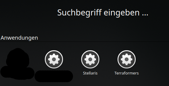

Rotes Ausrufezeichen neben Icon
Ich habe neben einem Icon ein rotes Ausrufezeichen. Was bedeutet das?
Die Icons werden auch nicht in der KDE Anwendungsübersicht angezeigt. (Das Terraformers Icon)

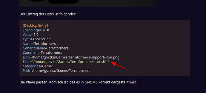

Der Eintrag der Datei ist folgender:
[Desktop Entry]
Encoding=UTF-8
Value=1.0
Type=Application
Name=Terraformers
GenericName=Terraformers
Comment=Terraformers
Icon=/home/gorzka/Games/Terraformers/support/icon.png
Exec="/home/gorzka/Games/Terraformers/start.sh" ""
Categories=Game;
Path=/home/gorzka/Games/Terraformers
Die Pfade passen. Komisch ist, das es in GNOME korrekt dargestellt wird.

könnte auch sein das es ein Format Fehler in der Desktop Datei ist ?
Das werde ich mal testen
