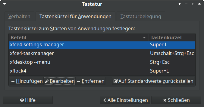

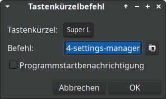

Mittlerweile ist es möglich, die linke bzw. rechte [Super]-Taste für das Öffnen der Systemeinstellungen (xfce4-settings-manager) zu verwenden und trotzdem die Super-Taste(n) auch mit anderen Tasten zu kombinieren.
Man darf halt nur nicht die [Super]-Taste loslassen, wenn man eine andere Kombination vorhat.
Lässt man z.B. aus Zweifel die [Super]-Taste los, wird natürlich die Systemeinstellung geöffnet.
Drückt man aber eine Kombination wie z.B. [Super]+[Tab], die es gar nicht gibt, kann man das Öffnen der Systemeinstellungen verhindern.
