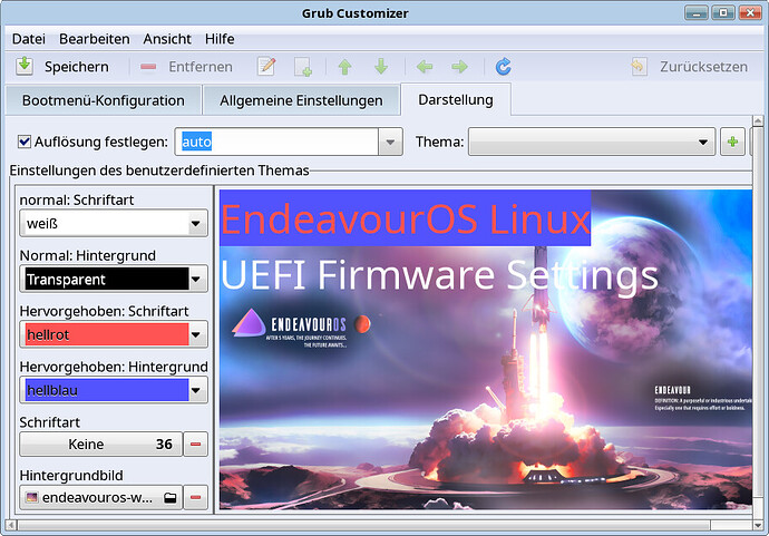

Auch die automatische Auflösung im Grub sollte keine Probleme machen :
Ich hatte versucht den TCP/UDP 5222 freizugeben, weil ich einen anderen Fehler beseitigen wollte und es kam, nach einem Neustart folgende Meldung:
Da ich aber keinen Monitor mit 2688x1512 Pixel habe sondern 2x4K ( 3840x2160 ) kommt es mir sehr seltsam vor.
