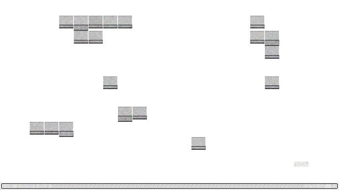

Ich verwende hier EOS KDE mit Wayland. Wenn ich den Rechner nach dem Standby-Modus wieder aktiviere habe ich folgendes Grafik-Problem: Alles weiß/grau krischelig (siehe screenshots).
Ich mit dann meinen Benutzer mit Strg + Alt + Entf. abmelden und mich wieder neu anmeldem, und den Rechner weiter verwenden zu können.
Aber die vor dem Standby offenen Programme sind auch abgestüzt.
Dieser Effekt ist bei X11 nicht vorhanden - nur bei Wayland.
Was könnte das sein? Gibt es ein “Gegenmittel”?
