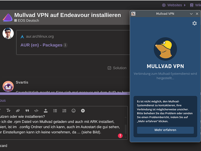

Inzwischen habe ich die .rpm Dateil von Mullvad geladen und auch mit ARK installiert, alles hat funktioniert, ist im .config Ordner und ich kann, auch im Autostart die gui sehen, wird geladen. Nur Einstellungen kann ich keine vornehmen, da … (siehe Bild).
Dann noch einmal ein grundlegender Tip. Auf einem Arch Derivat haben rpm und deb im normalfall nichts zu suchen.
Am besten versuchen rückgängig zu machen und dann aus dem AUR installieren.

Mach alles, was du gemacht / probiert hast wieder rückgängig, vor allem diesen .rpm Kram.
Dann starte neu und installier es mit:
yay -S mullvad-vpn-bin
Das wars.
Evtl. musst du noch den Service einschalten. Aber kann sein, dass das Paket das mittlerweile selber macht (ist lange her, als ich es installiert hatte). Aber das siehst du im Terminal.
Danke soweit. Ich werden deinen Link/Vorschlag probieren, sollte etwas nicht laufen, dann den zuvor mit .rpm installierten Mullvad komplett mit allen Ordner/.config und gui runterwerfen. Ich melde mich noch mal,
Werde ich so tun, dann sage ich Becheid. Danke erst mal.
Das macht das Paket normalerweise selbst.
Alles geklappt, danke nochmals, auch an die anderen Helfer. Habe zuvor die ollen Install gelöscht, auch die Ordner, dann ein update gemacht, Neustart und den Befehl von oben ausgeführt. Einfacher als bei suse :smile: Läuft prima, VPN ist on und mehr wollte ich nicht, auch wegen der Lizenz.
