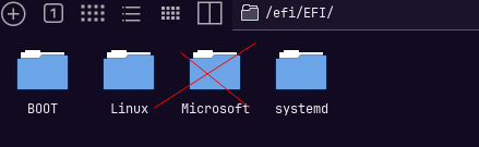

nicht ganz dort,
sondern im /efi liegen die beiden Einträge für die OS (vom LBM)
ich denke, dort entferne ich den einen, der zu dem bereits gelöschten OS gehört
eben :slightly_smiling_face:
bringt wie gesagt nicht das gewünschte Ergebnis
ich lösche mal den Eintrag im /efi
muss nur der richtige sein… besser nicht löschen sondern mv benutzen so kannst du es zurück moven …
Bildschirmfoto vom 2023-03-15 23-45-21
Linux ist leer … aber sollte ja der endeavouros Ordner sein :wink: was its denn da drinnen… ?
darin ist cassini

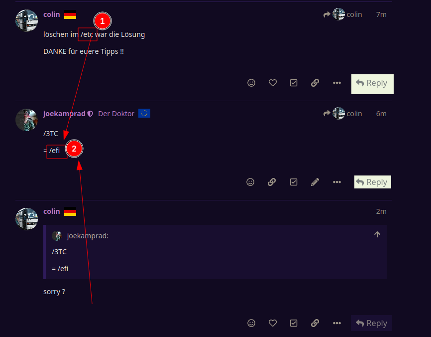

löschen im /etc war die Lösung
DANKE für euere Tipps !!
EDIT – Korrektur: gelöscht natürlich im /efi, sorry ein Tippfehler
/3TC
= /efi
sorry ?
du hast den endeavouros Ordner unter /efi gelöscht nicht untrer /etc :wink:
