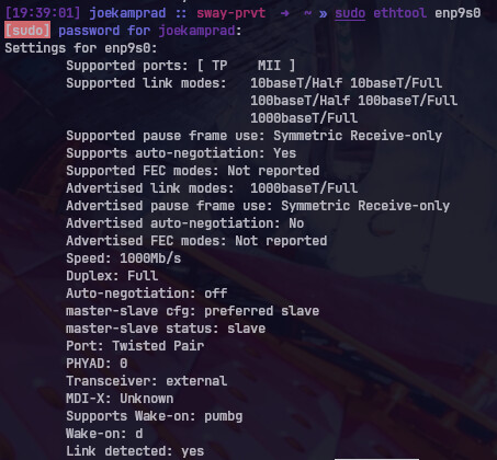

sudo ethtool enp16s0
ip -br addr um den Gerätenamen zu ermitteln falls enp16s0 nicht passt.
Damit kannst du die aktuelle genutzte Geschwindigkeit am Kabel anzeigen.
[sudo] Passwort für ralf:
Settings for enp16s0:
        Supported ports: [ TP    MII ]
        Supported link modes:   10baseT/Half 10baseT/Full
                                100baseT/Half 100baseT/Full
                                1000baseT/Full
                                2500baseT/Full
        Supported pause frame use: Symmetric Receive-only
        Supports auto-negotiation: Yes
        Supported FEC modes: Not reported
        Advertised link modes:  1000baseT/Full
        Advertised pause frame use: Symmetric Receive-only
        Advertised auto-negotiation: No
        Advertised FEC modes: Not reported
        Speed: 2500Mb/s
        Duplex: Full
        Auto-negotiation: off
        master-slave cfg: preferred slave
        master-slave status: slave
        Port: Twisted Pair
        PHYAD: 0
        Transceiver: internal
        MDI-X: Unknown
        Supports Wake-on: pumbg
        Wake-on: d
        Link detected: yes

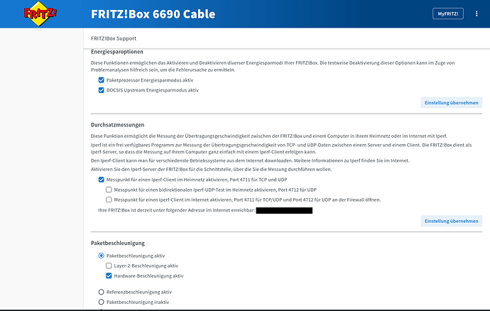

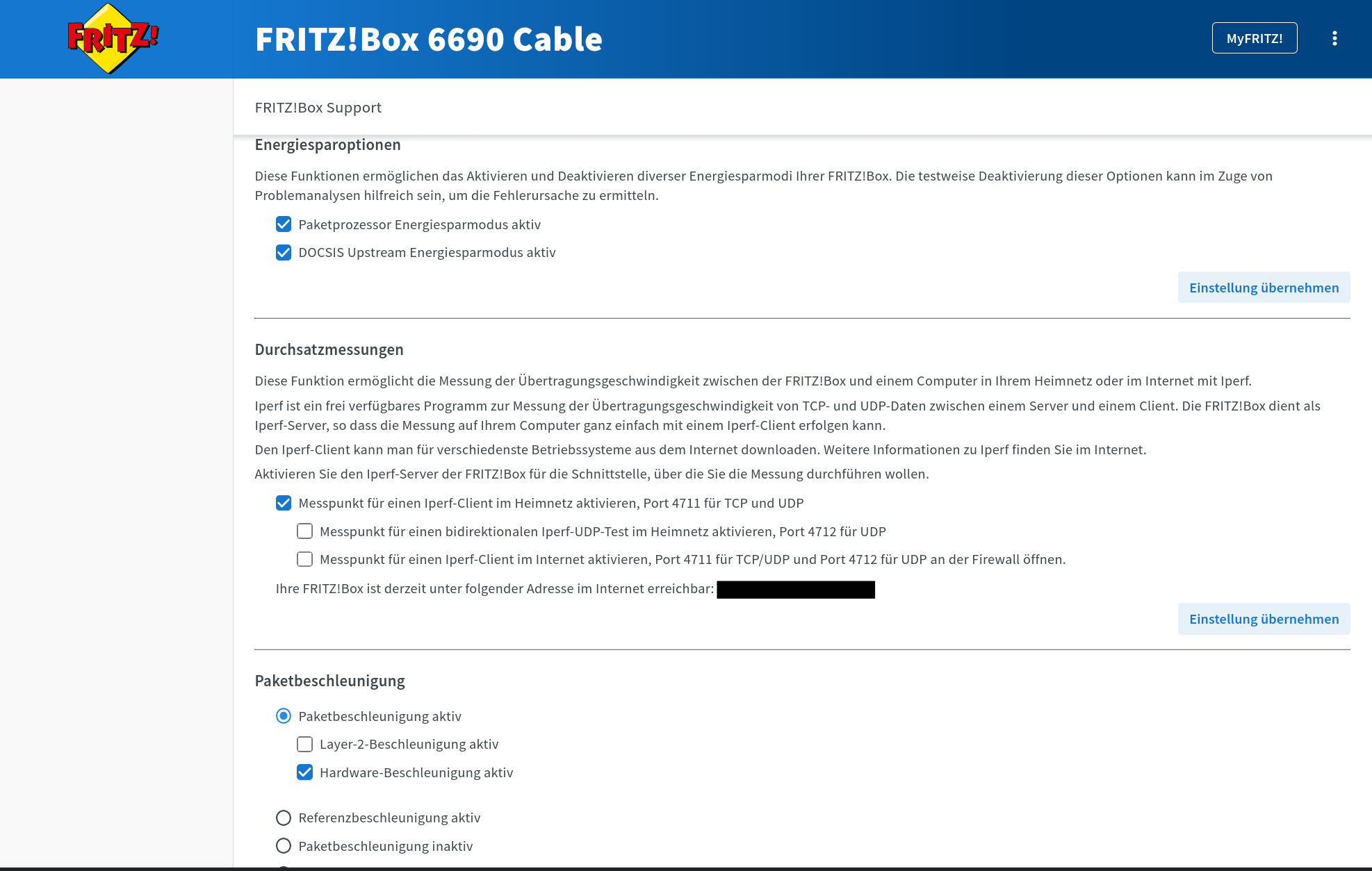

Hallo @Lehmeier!
Es gibt auch die Möglichkeit die Verbindungsgeschwindigkeit mit deiner Fritzbox zu messen. Dazu müsstest du Iperf installieren (sudo pacman -S iperf). Es handelt sich hier dann aber um Version 2.2.1. Version 3 geht mit der Fritzbox leider nicht.
Um den Messpunkt bei deiner Fritzbox zu aktivieren loge Dich bitte bei deiner 5690 ein und gehe dann auf “Hilfe und Info”. Dort scrolle ganz runter und unten links findest Du dann “Fritz!Box Support”. Dort scrollst Du dann ca. etwas über die Häfte runter und aktiviert bei “Durchsatzmessung” den Punkt “Messpunkt für einen Iperf-Client im Heimnetz aktivieren, Port 4711 für TCP und UDP”.
Hier 2 Bilder dazu:
Hier mal die Ausgabe einer Messung die über 4 Minuten lief und bei der alle 5 Sekunden eine Messung stattgefunden hat.
iperf -c 192.168.30.1 -p 4711 -t 240 -i 5 (die Zahl nach -t gibt die Messdauer an, die Zahl nach -i das Messintervall)
