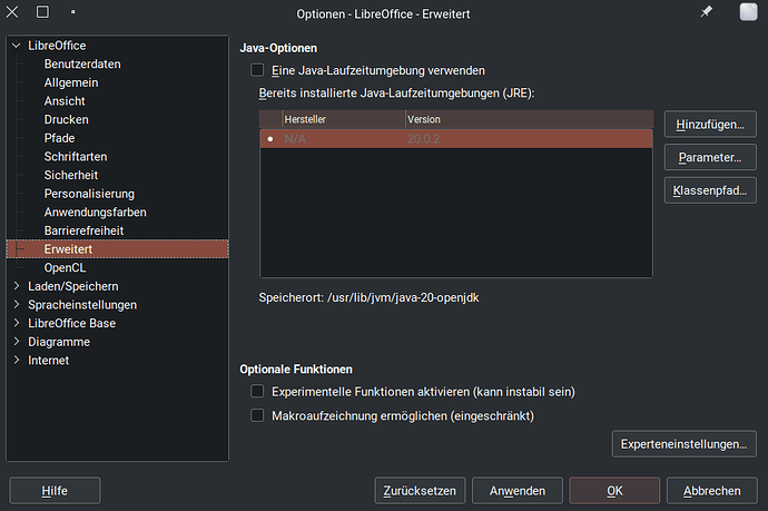

Hast du vielleicht eine Java-Laufzeitungebung aktiviert?
Ich habe libreoffice-still und diese abgeschaltet. Ich bin aber auch kein Power-user. Nutze libreoffice nur äusserst selten.
Gute Frage. Kann morgen nachschauen. Ich meine das Paket heisst irgendwie fresh…
Das Java ist bei mir an. Wird das nicht gebraucht??
EDIT. Hab mal ausgeschaltet. Dauert genauso lange…
Wie gesagt ich nutze libreoffice äusserst selten. Ich glaube für das eine oder andere plugins ist es notwendig, welches kann ich dir nicht sagen.

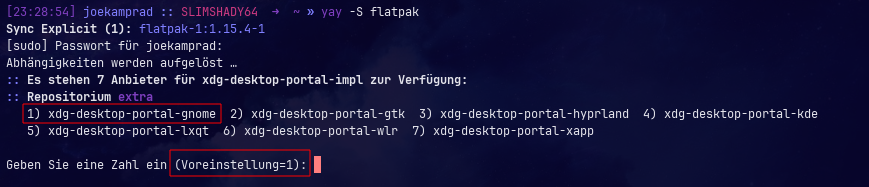

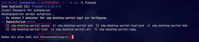

Das ist ein arch Problem, xdg-portal setzt das xdg-desktop-portal-gnome als default in der Auswahl… was von den meisten übersehen wird beim installieren.
Macht ja auch nicht den Eindruck, es könnte Probleme bereiten.
das hier:
Hat früher nie solche Probleme gemacht weiss auch keiner wirklich warum. Aber xdg-desktop-portal-gnome verursacht bei gtk Desktops diese Probleme.
Da muss der Nutzer halt das passende auswählen…
Aber wie gesagt… denkt keine dran das ein langsamer start von libre office damit etwas zu tun haben kann …
Ist einfach Alphabetisch geordnet und der erste als default gewählt.
