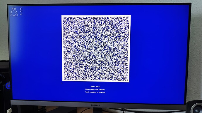

Hallo EOS-Gemeinde,
Habt Ihr das schon einmal gesehen? Ich kannte das vor langer Zeit aus Windows-Tagen.
Das Dumme war nur: Ich updatete (was für ein Wort :nerd_face:) gerade mein System (Kernel, Firmware …) und konnte nur mit einem harten Reset das System zum Stillstand bringen. Nach einem Neustart stieß ich das Update neu an und konnte ganz normal weiter arbeiten.
Was war das denn? An einem Sonntag bei 30°C braucht das wohl niemand :fire:.
Beste Grüße aus Österreich
nabashi

Was die Ursache war, kannst Du ggf. noch aus dem pacman.log oder mit Hilfe von journalctl herausfinden.
Was den harten Reset angeht, nur die Frage, ob Du dazu die REISUB-Methode verwendet hast? Wenn nein, dann richte Dir das mal ein. In dem verlinkten Artikel findest Du Infos dazu. Die Einrichtung selbst, kannst Du aus EOS welcome direkt machen. Geh dazu auf den Reiter “Tipps”. Dort ist auch der Link zu dem genannten Forums-Post und ein Button, mit dem Du die Einrichtung mit einem Klick erledigen kannst.

REISUB habe ich erstellt und funktioniert auch (zumindest im laufenden System).
In meinen Logs (journalctl -r) finde ich nix.
Im Arch Forum wird in diesem Thread das Thema auch behandelt (abartig finde ich den Tonfall). Da scheint es Probleme mit der AMD-GPU zu geben. Das ganze durchzulesen ist für mich aber etwas mühsam.

Ich hatte bisher noch kein System, egal wie schief es war, das sich nicht mit REISUB hat herunterfahren lassen.
Nimm mal journalctl -b -X wobei durch eine Zahl zu ersetzen ist. 0 wäre der aktuelle Boot-Zyklus. Schau einfach nach, wie lange zurück zu gehen musst. Beim betreffenden Boot-Zyklus musst Du dann ganz nach unten gehen und Dich von da nach oben arbeiten. Ein Kernel-Panic sollte da eigentlich drin auftauchen …

Man muss ja nur das Bild scannen, demnach eine Kernelpanik durch den Realtek-Treiber.

Das habe ich versucht: mit Handy, CoBang, ZBar, auch bei zxing.org. Keines konnte mit meinem Bild etwas anfangen.
Wie hast Du das geschafft?
Vielen Dank
Nabashi
Zumindest mit dem Screenshot war es nicht ganz so einfach, aber mit ein bisschen probieren hat die eingebaute Android Handy Kamera App es eingefangen.
Das Ergebnis war.
