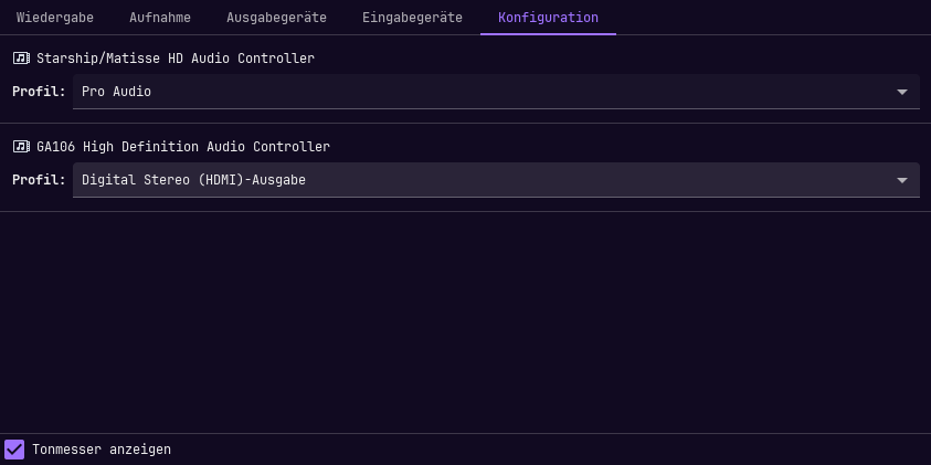

All das downupgegrade sollte eigentlich nicht nötig sein.
Das erste Tools egal welcher Desktop ist immer pavucontrol
Und das zurücl setzen der Benutzer Einstellungen wa seinfach durch deren Entfernen passiert… nach einen reboot werden die dann “default” neu erstellt.
rm -R ~/.config/pulse ~/.local/state/wireplumber
Ja in den meisten Fällen funtioniert Audio einfach :wink: aber was da an internen audiochips verbaut wird ist eine unüberschaubare Menge an Fehlerhaften Chips die nur funktionieren weil in Treibern oder Firmware die Fehler umgangen werden… (Windows) darüber verbreiten die Herstellen natürlich keine Dokumentationen… also sind open source systeme im Nachteil (wie so oft).
Es gab bei Pulseaudo eine Einstellung die einfach jedes Ausgabe Gerät simultan verwenden konnte das hatte ich früher immer verwendet… (simultanious output) pipewire tickt etwas anders und hat sehr viel mehr automatisch… daher immer pavucontrol her nehmen und erstmal checken ob das richtige gerät aktiv ist und welches Profil verwendet wird… im Zweifelsfall andere nicht verwendete Geräte deaktivieren…
DIes eEinstellungen sollten gespecihert bleiben… solange die Geräte bleiben…
Momentan immer noch ein Problem sind Geräte wie Bluetooth Kopförer… die nicht immer verbunden sind. Wird aber alles besser und besser… und ist mit pipewire sehr viel besser als noch vor 2 Jahren mit Pulseaudio…

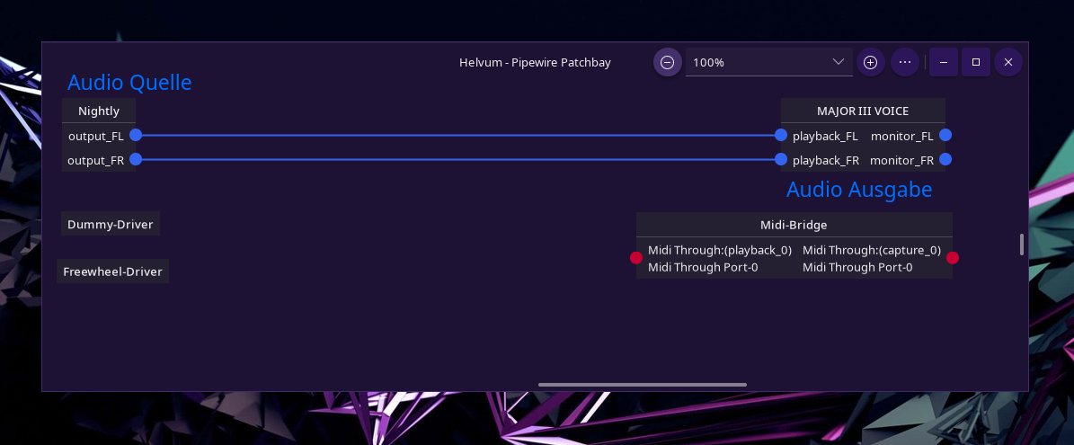

helvum ist auch ein nützliches tool:
Danke joekamprad,
nur hab ich keine Ahnung wie ich Helvum intallieren kann! Der Link hat mir da auch nicht weiter geholfen! Dazu bräuchte es einmal eine Anleitung, wie das geht!
Gruss eos
sudo pacman -S helvum
(helvum is in the repos)
