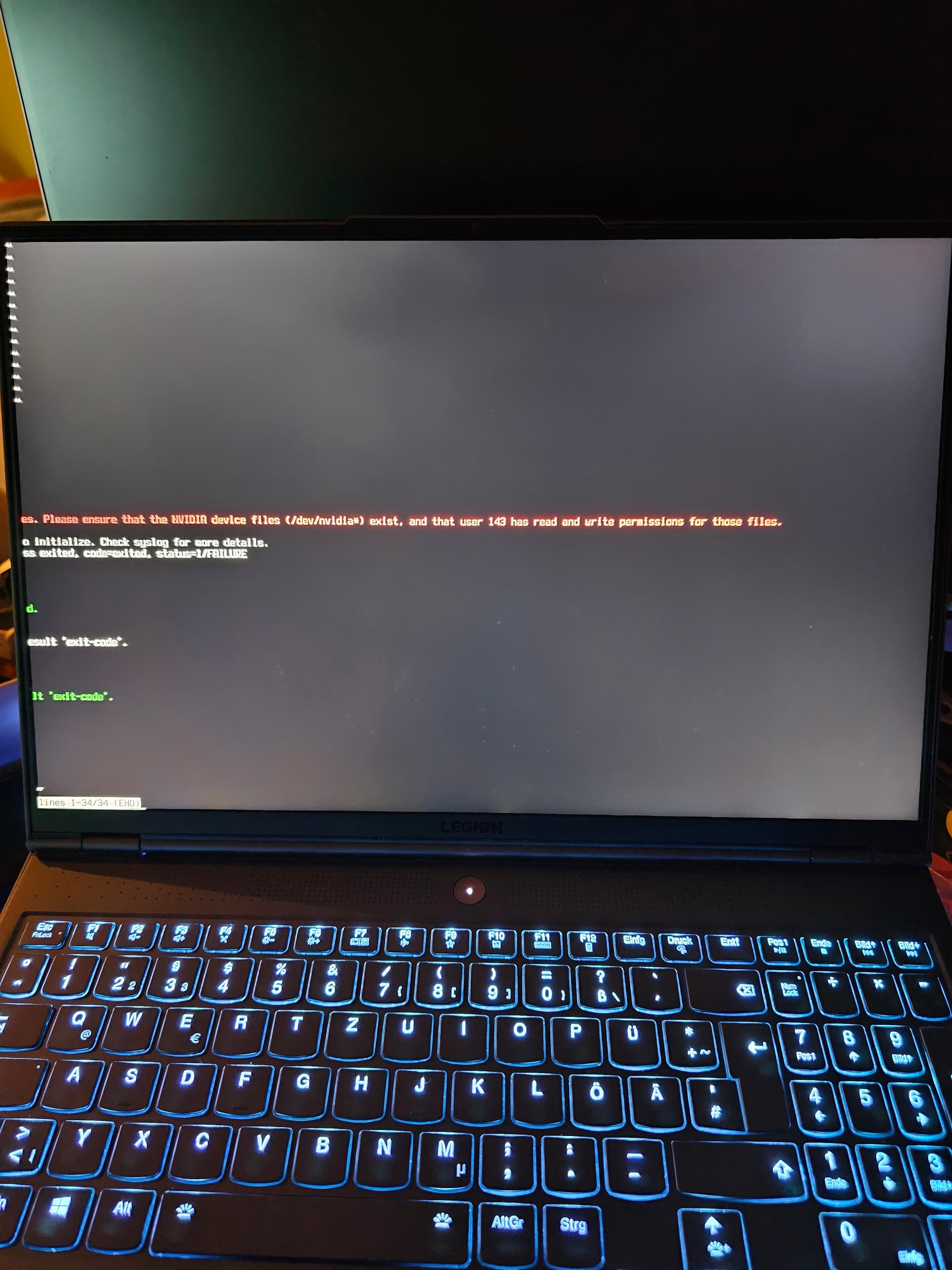

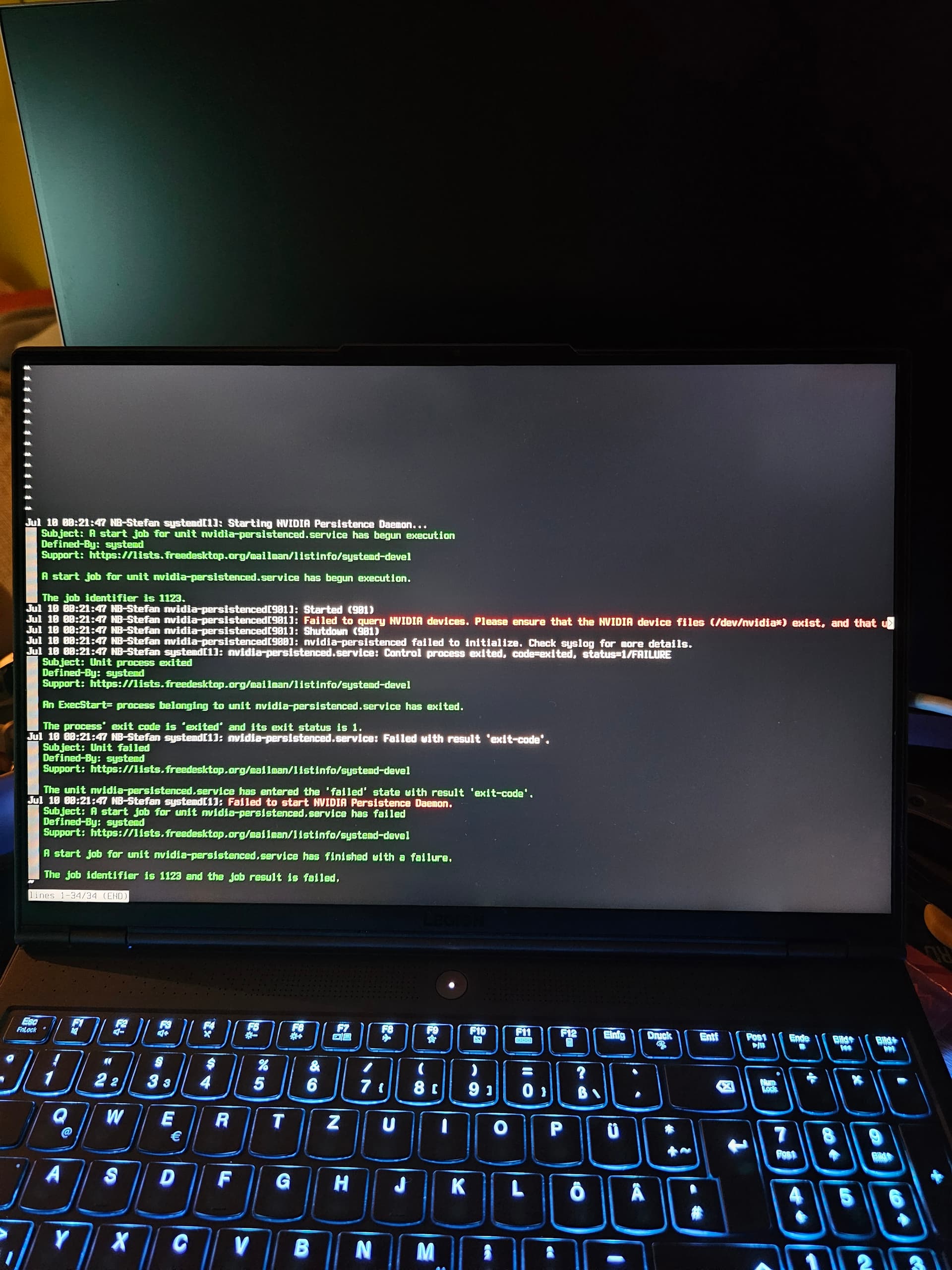

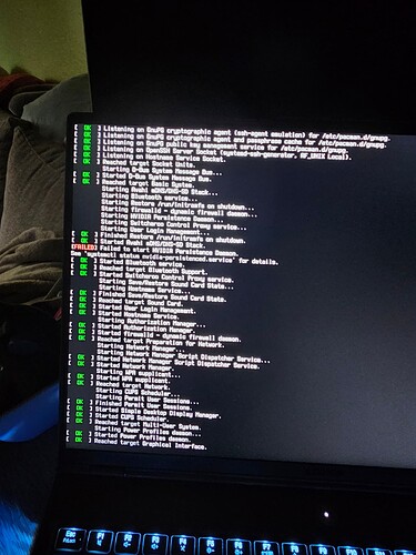

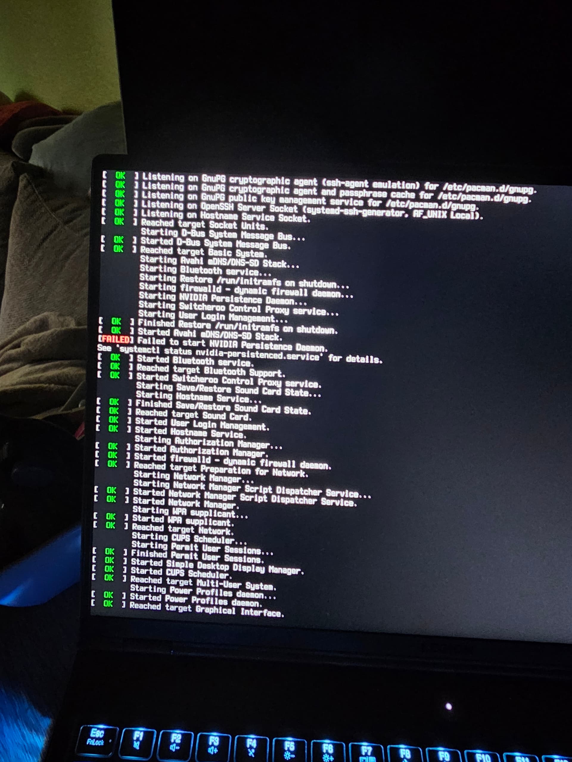

Nach dem Update habe ich den Laptop herunter gefahren und wollte wieder hochfahren. Seit dem bricht der Bootvorgang ab mit der Meldung Failed to start NVIDIA Persistence Deamon.
Dies ist so bei allen Boot Optionen, und wenn dies angezeigt wird, kann ich keine Befehle eingeben um irgendetwas zu ppruefen odoer korrigieren.
Meine Frage ist nun, ob man mit einem EOS Live USB Stick eventuell das System retten kann?

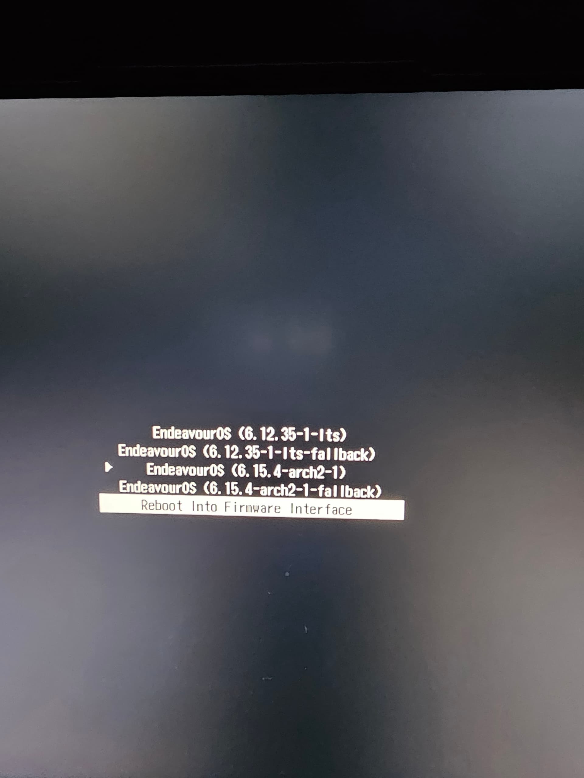

Ich habe noch ein Foto vom Boot Menue und der Meldung gemacht, mit Logs kann ich leider nicht dienen.

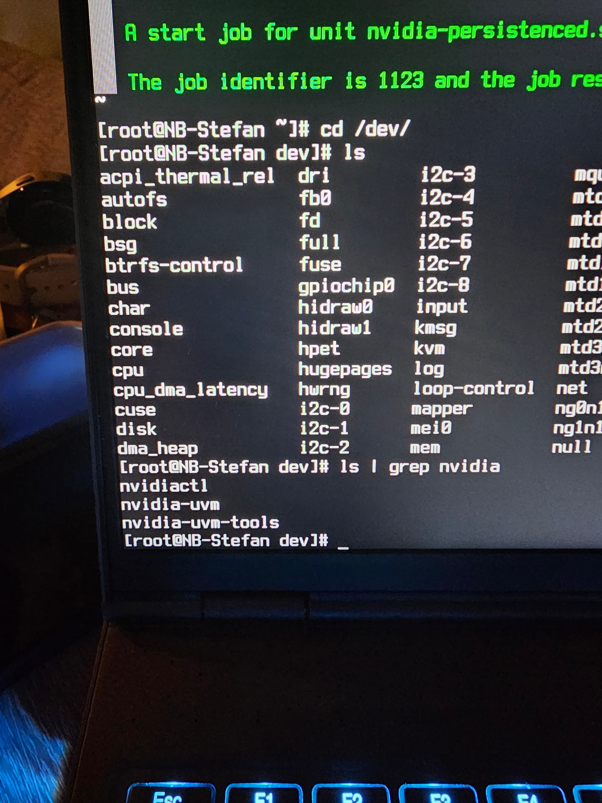

Ich habe noch ein paar Screenshots machen können:

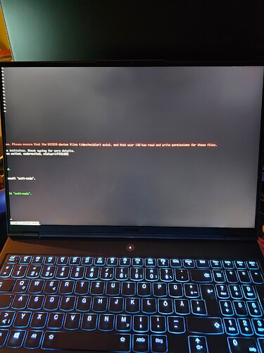

Im Bootvorgang am Fehler steht man soll systemctl status ausführen für weitere details.
systemctl status nvidia-persistenced.service:

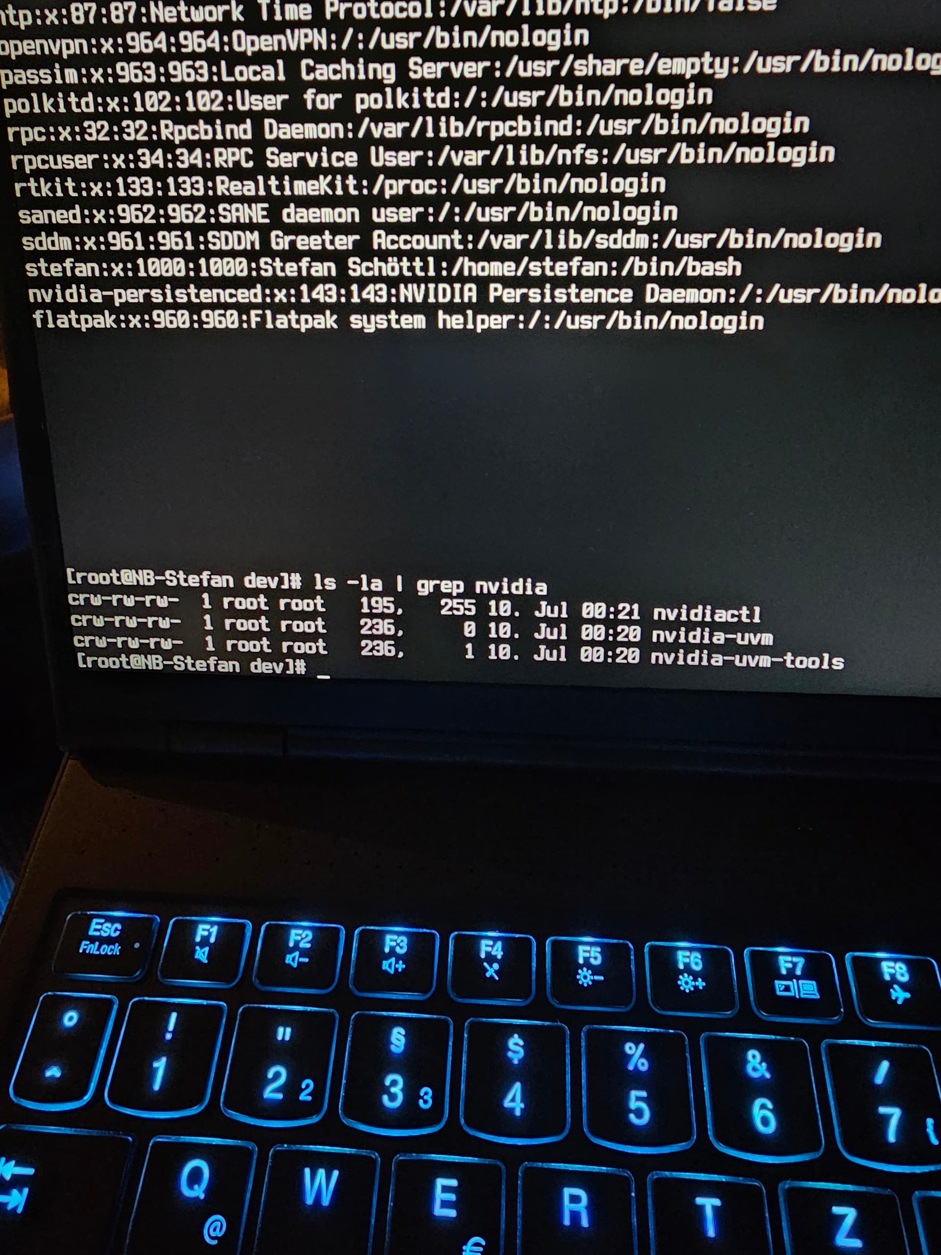

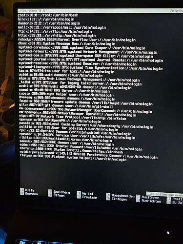

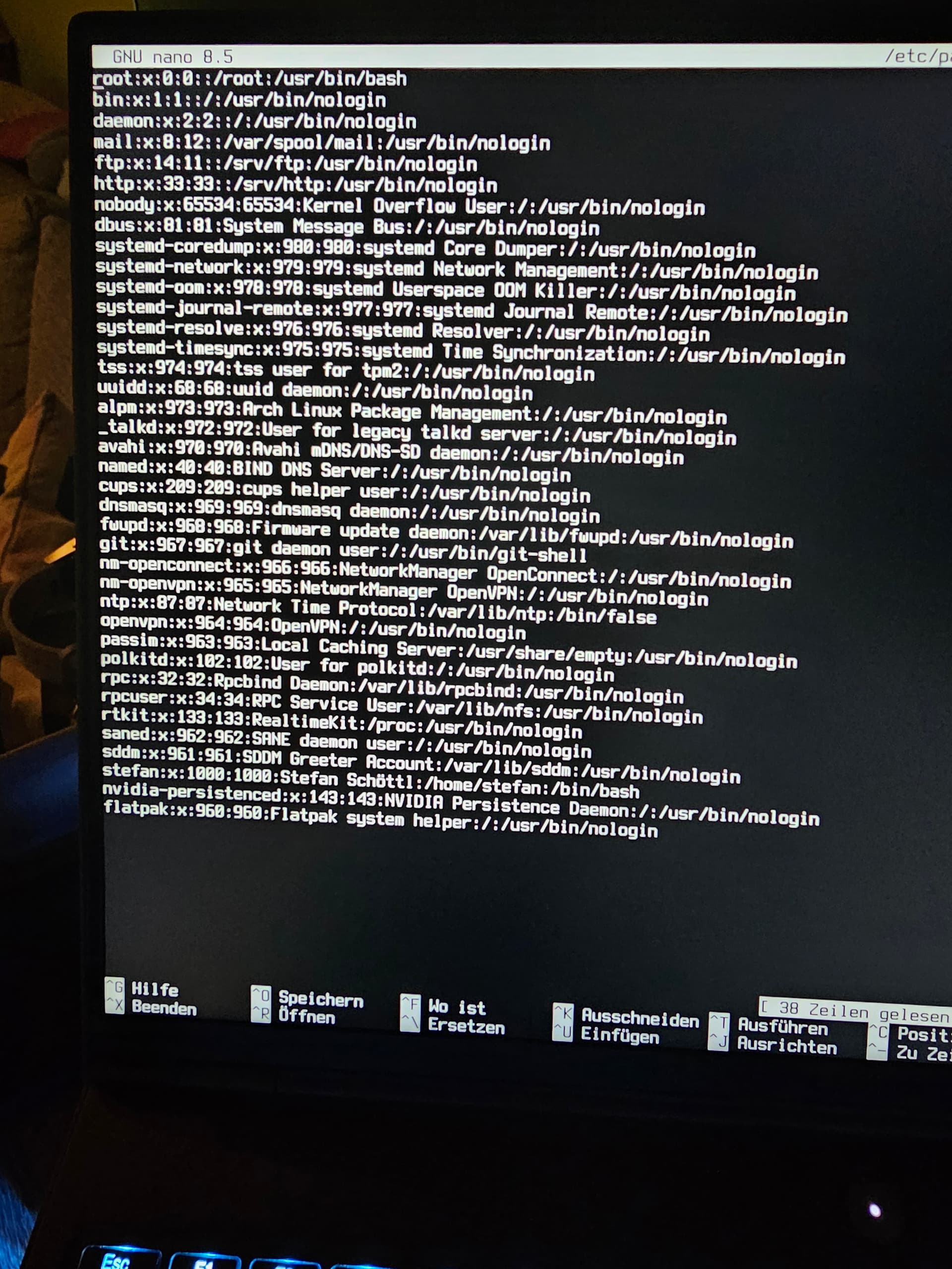

Wenn ich richtig verstehe soll man sicherstellen, dass /dev/nvidia* existiert und, dass User 143 Zugriff darauf hat.
In /dev gibt es mehrere nvidia Ordner
Einen User 143 gibt es auch mit passender Benamung.
Die Ordner hingegen scheinen root zu gehören.
Muss ich die Zugehörigkeit der Ordner anpassen?
Hier habe ich noch keine Änderungen vorgenommen.

Failed to query NVIDIA devices. Please ensure that the Nvidia device files (/dev/nvidia*) exist.
kann mehrere Ursachen haben aber es scheint der Nvidia Treiber lädt die Module nicht.. also irgendwas mit den Modulen ist nicht korrekt upgedated .

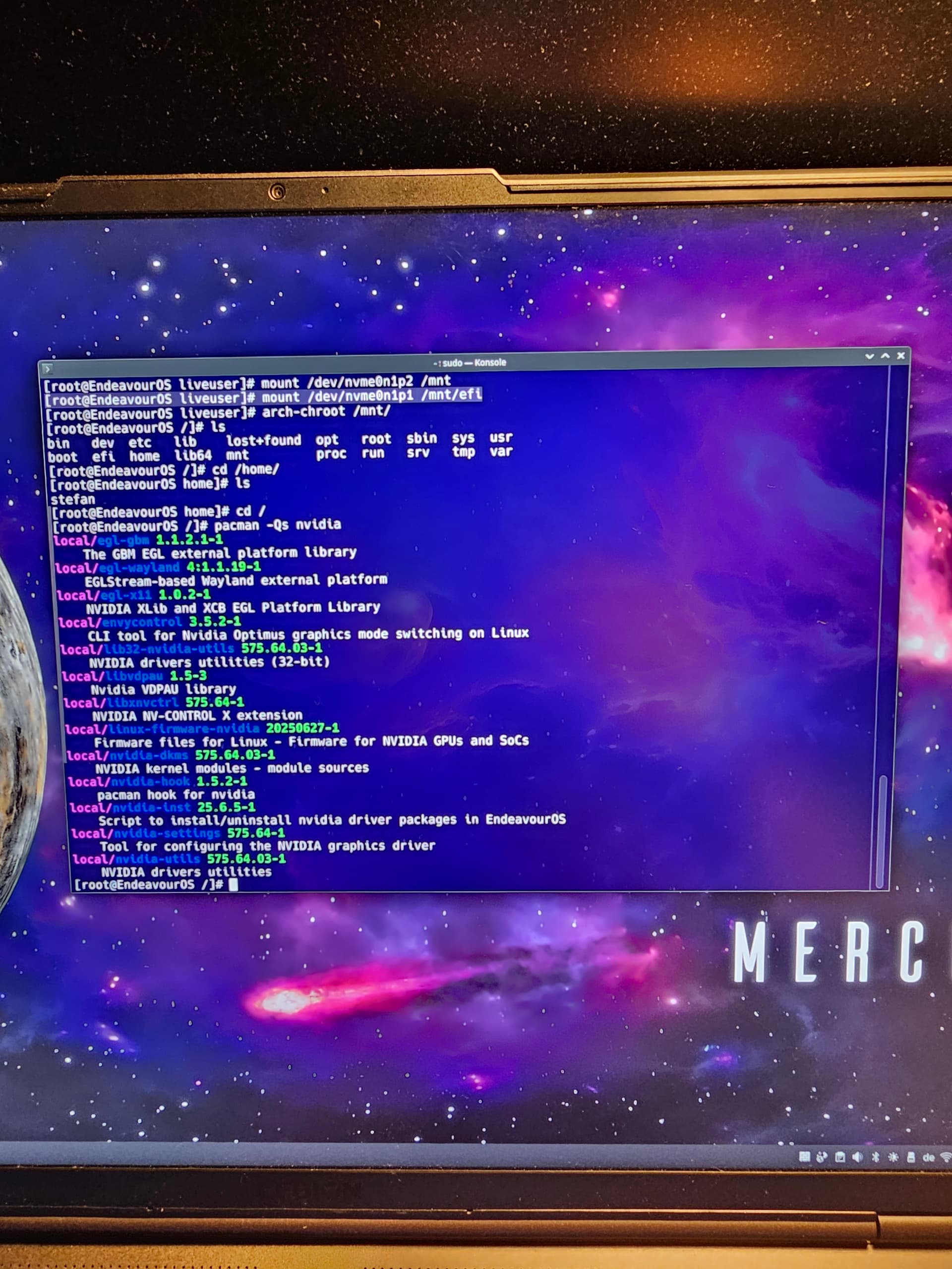

erstmal checken welche Nvidia Module installiert sind:
pacman -Qs nvidia das wird offenbaren welches Paket aus: nvidia, nvidia-open, nvidia-dkms, nvidia-open-dkms du benutzt.

pacman -Qs nvidia offenbart, dass in der Tat nvidia-dkms genutzt wird.

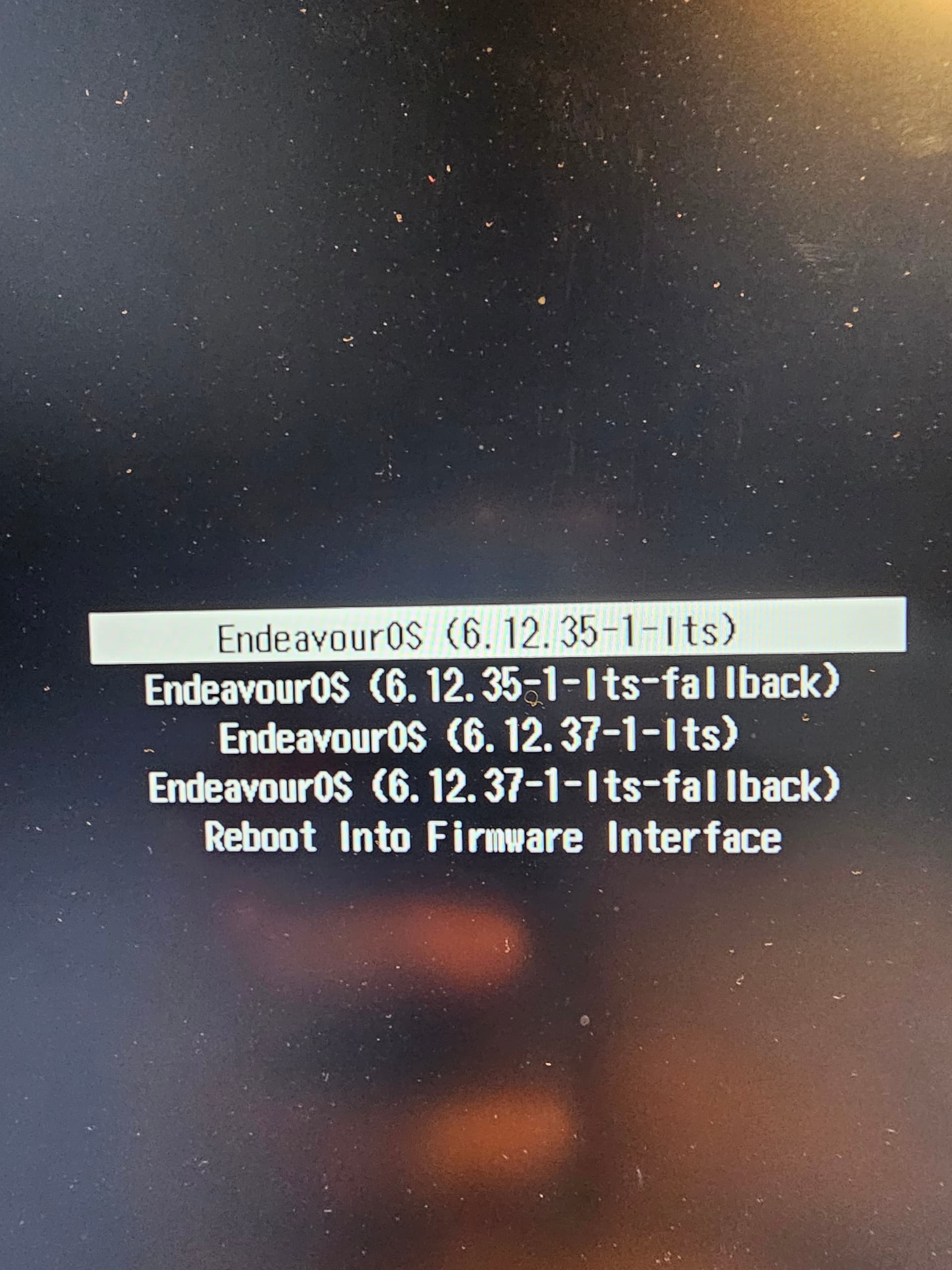

Ich habe vermutlich deswegen beim booten nur noch die lts Einträge wobei einer alt sein müsste. Aber mit dem aktuelleren LTS Eintrag fährt das System nun wieder normal hoch was schon einmal ein sehr viel besserer Zustand ist.

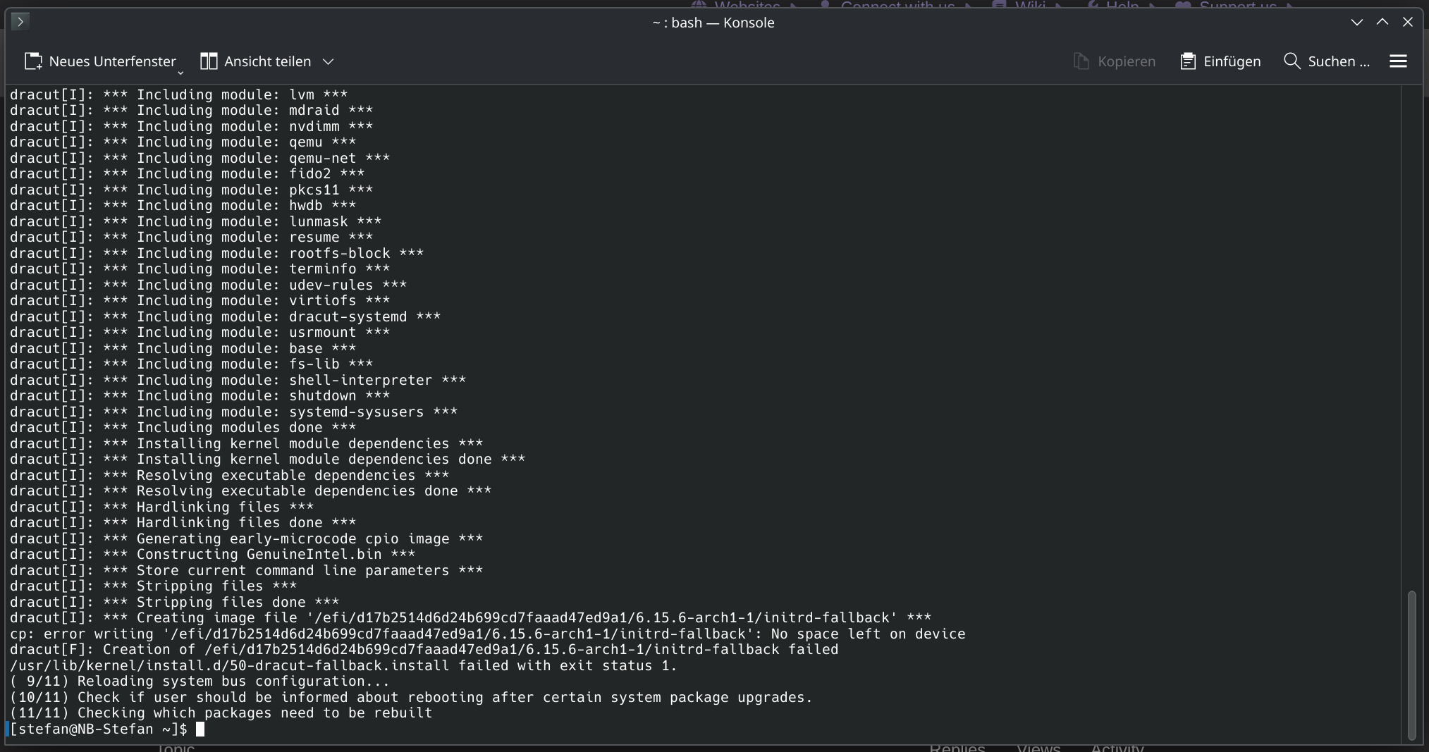

Und versuchen den Hauptkernel neu zu installieren, damit er nun brauchbare initramfs Abbilder erzeugt:
sudo pacman -Syu linux linux-headers
Darauf achten, dass die Befehle keine bösartigen Fehler ausgeben.
Und es ist nicht richtig, dass du 2 LTS Versionen im Bootmenü siehst. Eventuell gibt es unter /efi alte Dateien, die nicht gelöscht werden konnten.
Hallo Joe,
ich konnte die letzten Befehle erfolgreich ausführen und das System bootet nun wieder mit dem Hauptkernel. Im Bootmenü wird mir noch eine alte LTS Version angezeigt, ich denke es ist so wie du vermutest, dass alte Dateien nicht gelöscht werden konnten.
Kann ich hierfür unter /efi/loader/entries die entsprechenden .conf Dateien und im Ordner mit der ID in /efi die entsprechenden Ordner löschen?
Vielen Dank noch einmal für die ganze Hilfe!
Viele Grüße
Stefan
genau, um sicher zu sein danach images neu bauen:
sudo dracut-rebuild
