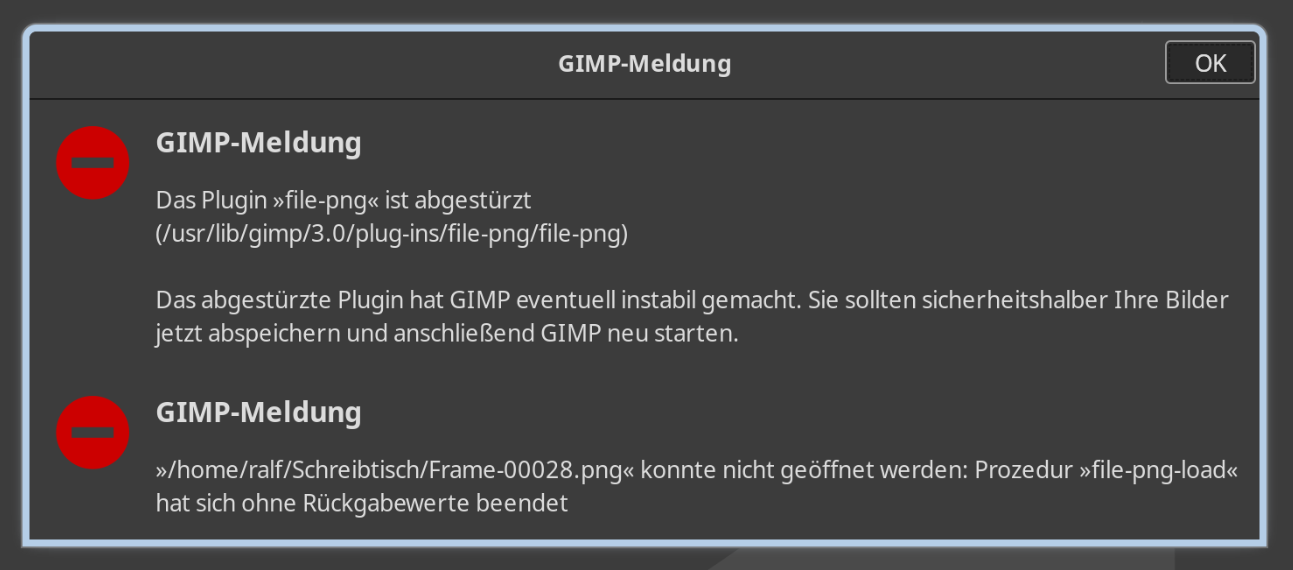

Egal auf welchem Wege ich versuche das Bild zu öffnen es wird immer abgebrochen.
Habe ich ein lokales Bild, dann kommt folgen Meldung im Gimp :

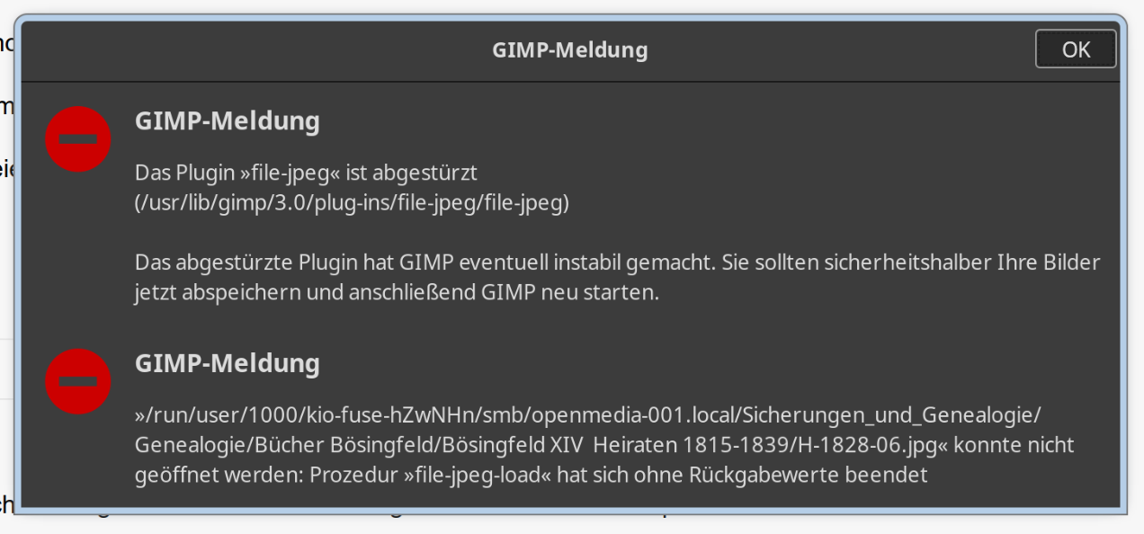

Habe ich ein Bild auf meinem Openmediavaultserver kommt folgende Meldung von Gimp :
Allerdings ging es gestern oder vorgestern noch. Da habe ich ein Bild vom Server bearbeitet und gestern konnte ich Bilder noch darstellen lassen, heute nicht mehr.

System auf Stand? Insbesondere exiv2 muss in Version exiv2 0.28.6-2
installiert sein.
exiv2 war bei mir in der Version 0.28.6.-1 installiert.
Als ich es sah habe ich nochmal ein Update versucht ( obwohl das letzte erst ca 1 Std her ist ) und dabei wurde die Version exiv2 0.28.6-2 installiert. Nun funktioniert es wieder.
Danke für den Tip.
