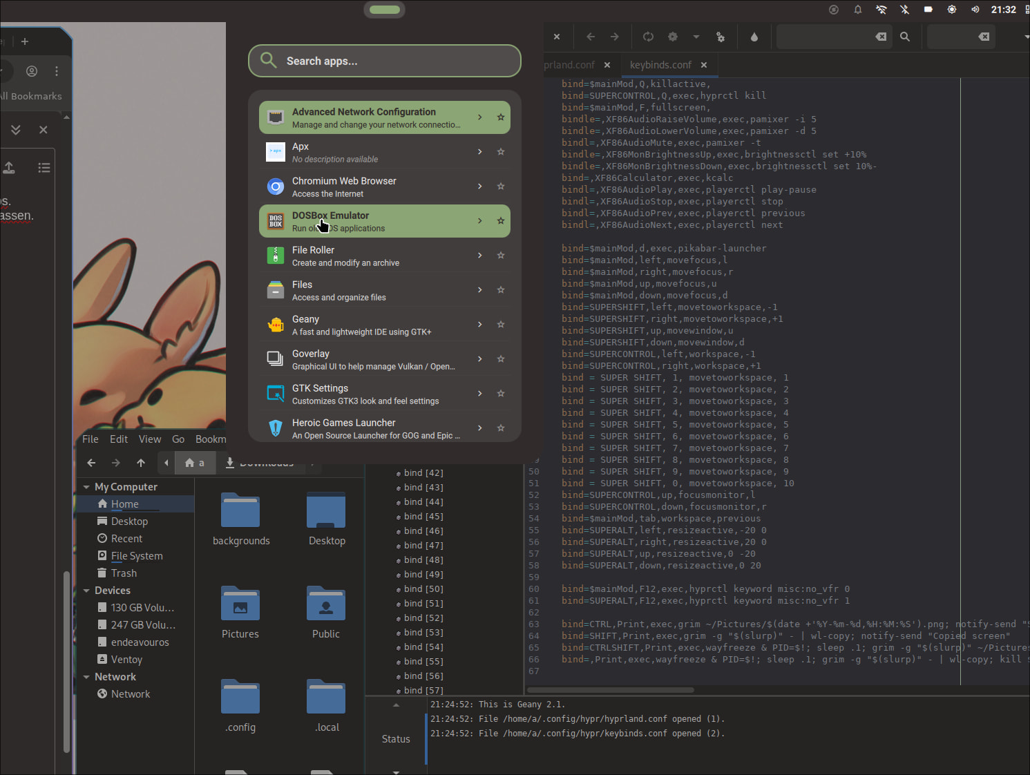

There are so many options.You can install Hypland alongside Plasma.
Consider https://github.com/JaKooLit/Arch-Hyprland
I personally suggest these options.
If you are not a Japanese fan do not load the extra wallpapers (1GB).
When you reboot select Session Hyprland
Click the HINT! for the shortcuts.
Subjective stuffs below
You can enlarge waybar in ~/.config/waybar/style.css
font-size: 103%;
~/Pictures/wallpapers where backgounds are kept.

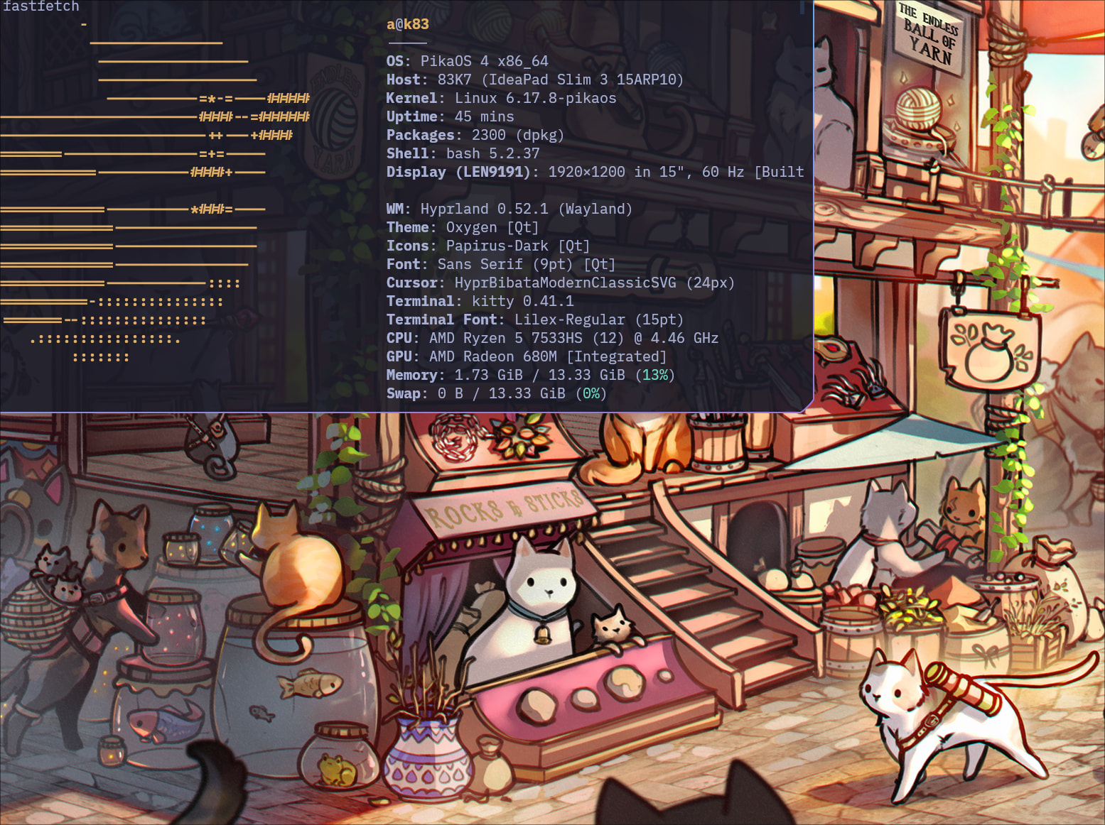

Ja, Danke. Aber ich habe eine Distri gefunden
https://wiki.pika-os.com/en/home
Basiert auf Debian testing
Ja, ich habe es installiert. Es ist nicht hoffnungslos.
Dieses Glücksbringer-Tierchen soll auf dich aufpassen!
Zum Beispiel:
pikman install fastfetch
