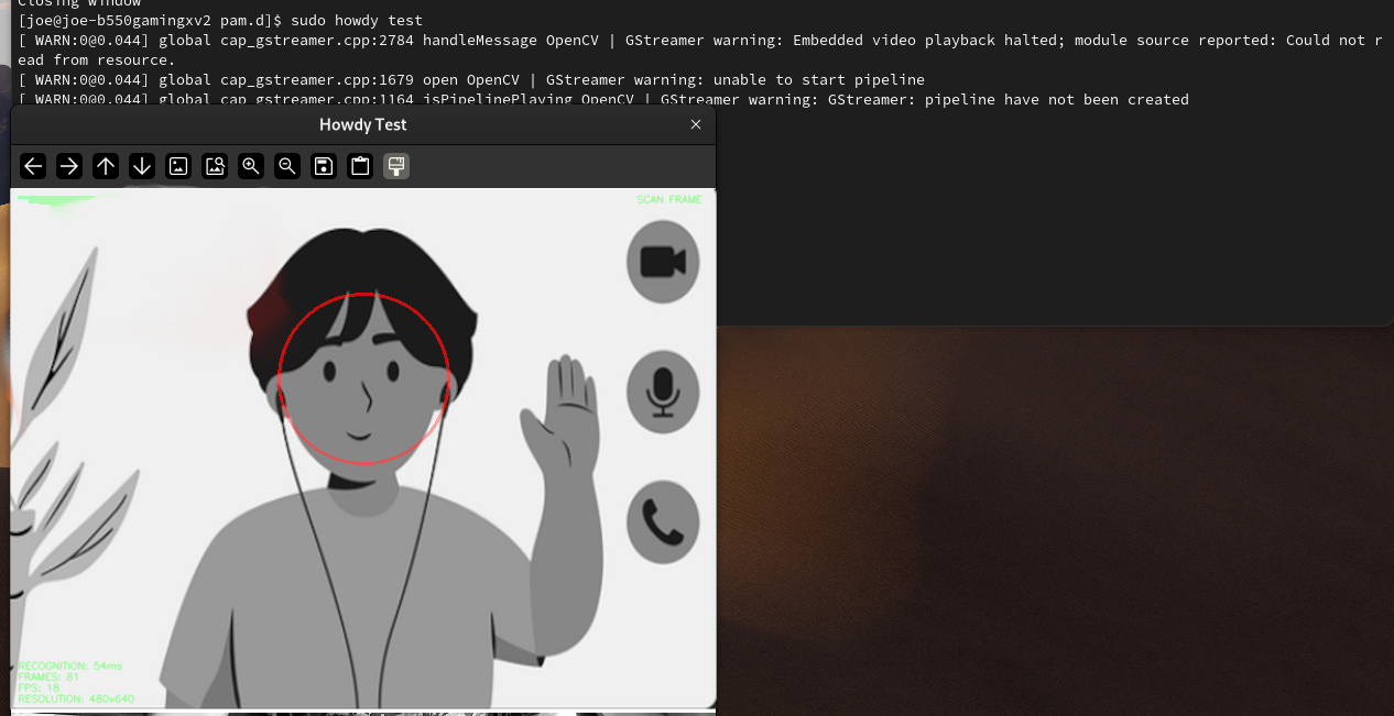

läuft hier mit Gnome ohne Hindernisse… Kamera ist aber bei default erkannt musste threshold anpassen (etwas erhöhen)
in die entsprechenden pam.d Dateien:
auth	   sufficient			pam_python.so /lib/security/howdy/pam.py
auth	   sufficient 			pam_unix.so try_first_pass likeauth nullok
zugefügt waren bei mir su sudo und gdm-password gdm-launch-environment
mit sudo howdy add im terminal Gesicht zu fügen und dort einfach den Aufforderungen folgen…
mit sudo howdy test
gibts einen test editor der anzeigt ob ein Gesicht erkannt wird:
