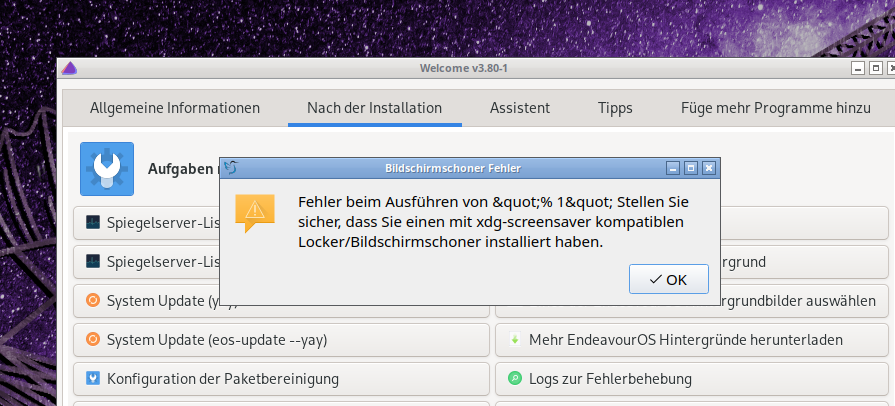

in den settings habe ich ausprobiert den daemon zu deaktivieren.
das klappt insoweit, ergibt aber folgende Fehlermeldung:
Fehler beim Ausführen von "% 1" Stellen Sie sicher, dass Sie einen mit xdg-screensaver kompatiblen Locker/Bildschirmschoner installiert haben.
kann man das ignorieren ?

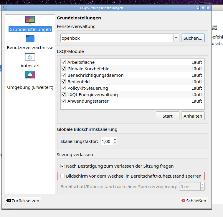

so oder in der Sitzungsverwaltung? der daemon sollte laufen… oder eben xscreensaver komplett deinstallieren… wenn das geht ?
ist dann das gleiche…
vielen Dank
– funktioniert nicht mit ‘Bildschirm vor dem Wechsel…sperren’

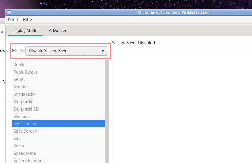

in den XScreeSaverSettings (zweites Foto) unter Datei 'kill daemon’ funktioniert,
allerdings mit der beschriebenen Fehlermeldung
müsste dann Ersatz installiert werden denke ich…

habe jetzt den LXQt-autostart für screensaver deaktiviert — ergibt dieselbe Fehleranzeige
dann lebe ich mit dieser Fehlermeldung - mal sehen ob damit irgendetwas blockiert ?

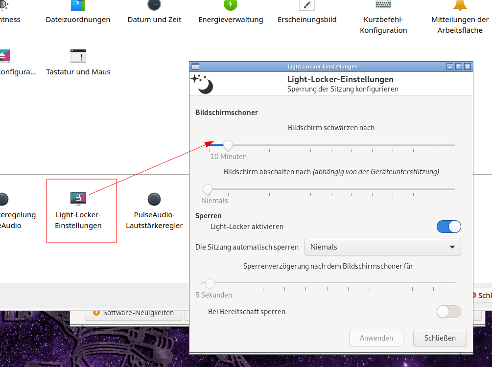

Du kannst auch andere screen locker benutzen… z.B. xfce4-locker oder andere… light-locker geht auch und hat ein tool zum Einrichten das sich in die lxqt settinghs einbettet:
yay -S lightdm light-locker eos-lightdm-slick-theme light-locker-settings
sudo systemctl -f enable lightdm
reboot
