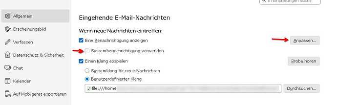

Hab’s jetzt doch soz. mit Boardmitteln hingekriegt!
Und zwar war der Trick (für mich), das Häkchen in den TB-Einstellungen rauszunehmen bei “Systembenachrichtigung verwenden”:
Dann kann man auf der rechten Seite auf “Anpassen” klicken und die Anzeigedauer der Thunderbird-eigenen Benachrichtigung beliebig einstellen. Das Entscheidende dabei ist, dass das eben nur die Thunderbird-Benachrichtung betrifft und alle sonstigen System- und Programmbenachrichtigungen unverändert bleiben.
Ich hab dort mal 900 Sekunden = 15 Minuten hinterlegt, was für mich auf jeden Fall immer reicht, damit ich keinen Nachrichteneingang mehr verpasse.
Die Meldung bleibt dann einfach solange eingeblendet. Ich habe mir dann angewöhnt, immer direkt in der Meldung auf die neue Mail zu klicken, was bewirkt, dass TB und die darin befindliche neue Mail in den Vordergrund geholt wird und dann X-e ich die Meldung bei der Gelegenheit auch gleich weg. Das sind zwei Klicks. Und es erspart mir eben jede Menge unnötige Klicks, bei denen ich mir TB zwischendurch immer wieder in den Vordergrund hole, um zu sehen, ob ich neuen Posteingang habe.
Zusätzlich habe ich dann doch auch noch meinen benutzerdefinierten Klang “Sie haben E-Mail erhalten” (der mir zu laut war) hinterlegt, den ich aber zwischenzeitlich mit Audacity bearbeitet und auf die für mich richtige Lautstärke gebracht habe.
So passt das für mich wieder! :slight_smile:
