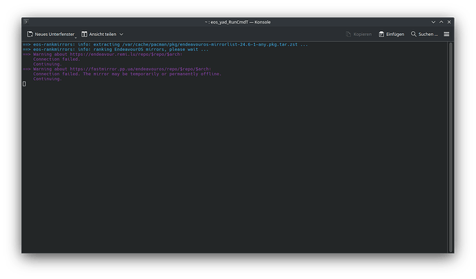

bin seit 4 Tagen, auf meinem Laptop, von Win11 auf Endeavouros umgestiegen. Klappt bisher soweit ganz gut und habe aber 3 Punkte die ich erstmals noch lösen muss. Bin Linuxanfänger und lese mich so durch die Foren und schaue Yt-Videos.
Das erste Problem siehe Screenshot
Ich habe zwar in diesem Forum was dazu gefunden aber damit komme ich nicht weiter.

Das ist an sich kein Problem. Es werden halt die Mirror/Server übersprungen die nicht in einer gewissen Zeit antworten/Offline sind. Das ist ganz normal. Es melden sich am Ende trotzdem genug Mirror.
Edit: Die gleichen Mirror sind auch bei mir beim Update der Mirror Liste von EOS nicht erreichbar. Sieht man gut bei der Liste die am Ende erstellt wird und die man mit dem Root/Admin Passwort bestätigen muss.

Bezogen auf Deinen Screenshot ist es so, dass ein paar Server (weit weg im Internet) gerade nicht erreichbar sind. Du kannst die Serverliste auf regionale (in Deinem Fall deutsche) Server eingrenzen.

Ok danke @shadow359, dann ist soweit alles ok. Das war mir nicht ganz klar.

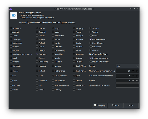

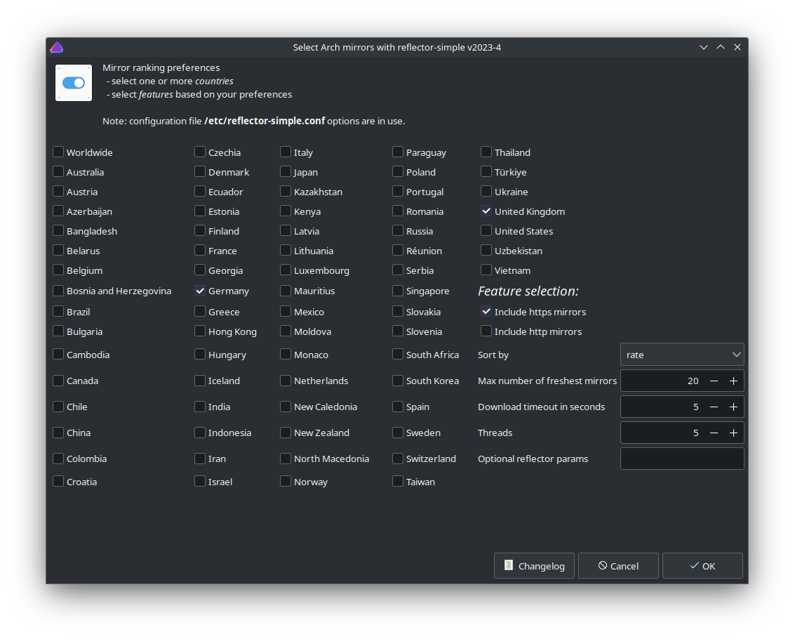

Ist das diese Serverliste @Omig ? Ich kann verschiedene auswählen aber letztendich bleibt der Haken nur bei Germany.
Das ist die Serverliste für die Arch-Spiegelserver, die sind von den EndeavourOS-Servern unabhängig. Ich glaube, die EndeavourOS-Server kannst Du nur manuell ändern, ich schaue mal nach.
