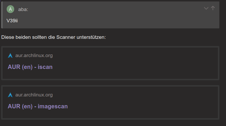

Diese beiden sollten die Scanner unterstützen:
