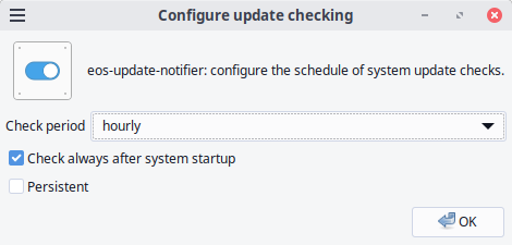

Ich wollte den runterschmeißen und dafür unser Tool eos-update-notifier nutzen.
Habe das Programm also installiert, konfiguriert anhand dieser Seite, und anschließend mit:
eos-update-notifier -initgestartet.

Hier noch meine Konfiguration:
eos-update-notifier -conf

Allerdings finde ich ~5 Minuten doch sehr lange wenn es heist, direkt nach dem Start. Pamac ist da schneller.
Mal sehen, die Standardeinstellung ist 30 sek … na gut, ich setzt das mal auf 10 Sekunden.
Hat sich nichts geändert, dauert immer noch wesentlich länger als wie bei pamac.
