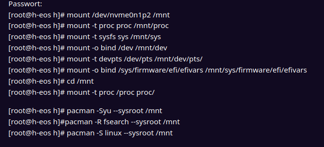

Ich habe folgendes gemacht:zum nachvollziehen
[h@h-eos ~]$ su
Passwort:
[root@h-eos h]# mount /dev/nvme0n1p2 /mnt
[root@h-eos h]# mount -t proc proc /mnt/proc
[root@h-eos h]# mount -t sysfs sys /mnt/sys
[root@h-eos h]# mount -o bind /dev /mnt/dev
[root@h-eos h]# mount -t devpts /dev/pts /mnt/dev/pts/
[root@h-eos h]# mount -o bind /sys/firmware/efi/efivars /mnt/sys/firmware/efi/efivars
[root@h-eos h]# cd /mnt
[root@h-eos h]# mount -t proc /proc proc/
[root@h-eos h]# pacman -Syu --sysroot /mnt
[root@h-eos h]#pacman -R fsearch --sysroot /mnt
[root@h-eos h]# pacman -S linux --sysroot /mnt
Es lief alles durch ohne Fehlermeldung.

du hast die EFI nicht gemounted bei systemd-boot unter /mnt/efi grub wäre /mnt/boot/efi du bist aber mit systemd-boot denkle ich also wird das dein Problem sein denn hier sind die Kernel Abbilder im EFI gespeichert.. das ist nicht passiert wenn die nicht eingebunden ist.
statt dem
wäre es so:
mount /dev/nvme0n1p1 /mnt/efi
cd /mnt
also doppeltes proc mount und mounten der anderen (sysfs bind devpts firmware) ist nicht nötig.
