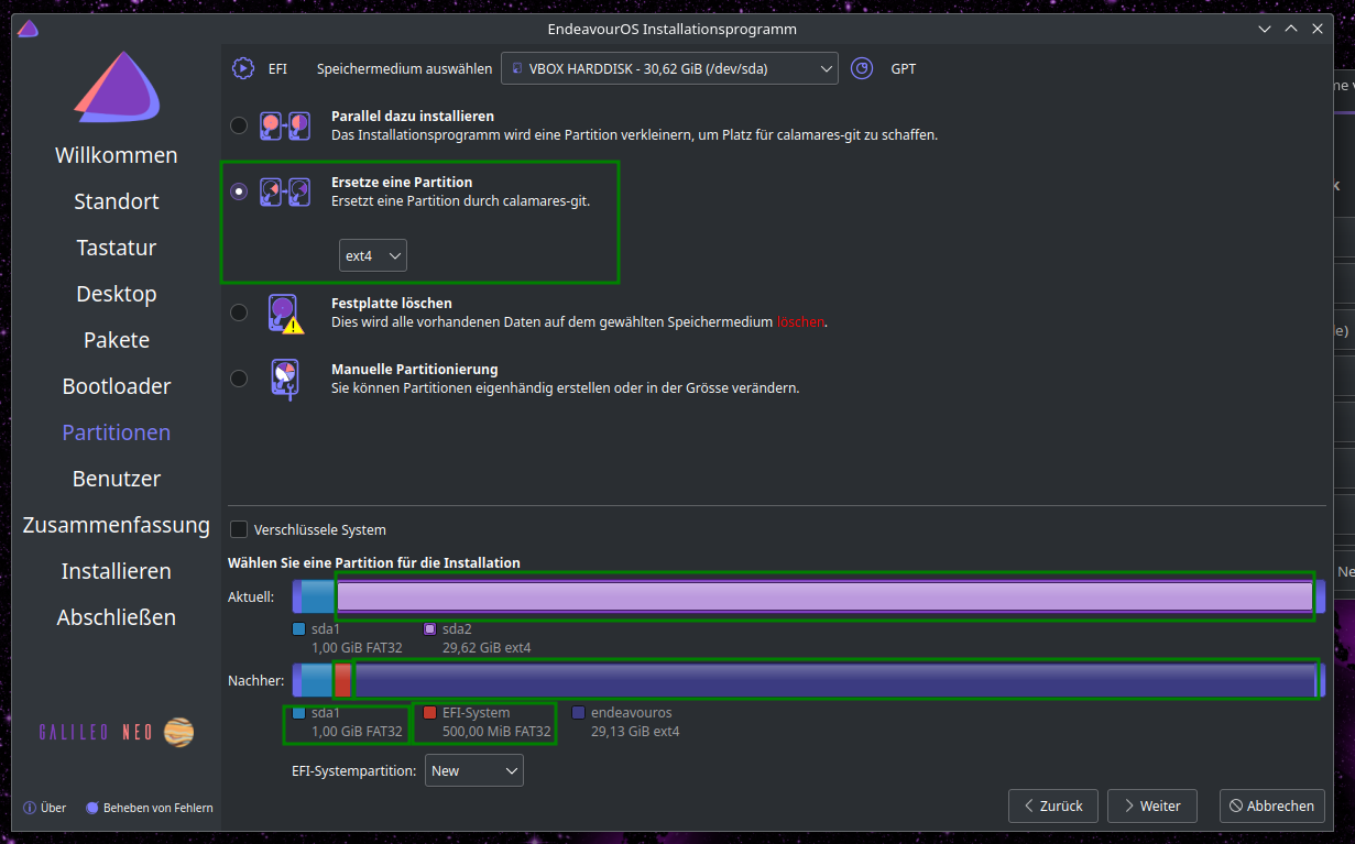

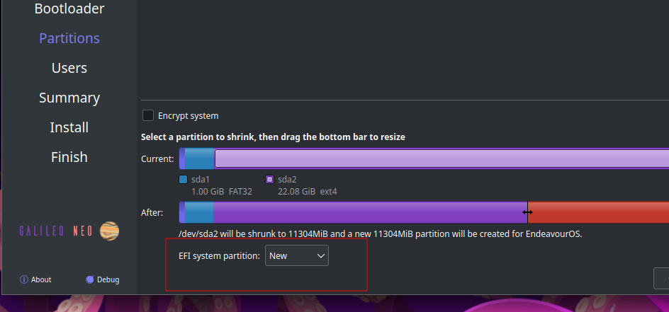

Vielen Dank für eine wirklich schnelle Hilfe. Das anpassen der Grubkonfiguration hat leider, warum auch immer, nicht geholfen. Dann sammelte ich meinen ganzen Mut und installierte wie auf der Grafik gezeigt. Diese Option erschliesst sich nicht unbedingt spontan aber es hat wunderbar geklappt. Seltsamerweise wurde bei der Option “New” die alte EFI-Bootpartition nicht gelöscht und ist weiterhin im UEFI sichtbar, wenn auch nicht funktionell.
War es nicht so das vorher eine vorhandenen EFI Partition verwendet wurde? wäre ja schlecht wenn z.B. die EFI von einer anderen Installation gelöscht werden würde… Es ist im Installer nicht möglich jede mögliche Konfiguration automatisch zu lösen.
Wenn z.B. bei der vorherigen Installation in die EFI einer anderen Festplatte geschrieben wurde und das OS einfach gelöscht wird, bleibt der Eintrag dort und muss manuell entfernt werden, da gibt es keine Automation, wäre auch ein Alptraum das zu automatisieren.
KPM-Core, was zum Partitionieren benutzt wird, wählt immer automatisch die erste EFI Partition der ersten Festplatte im System und fügt dort einen Eintrag für das zu installierende System hinzu.

Na ja, es wurden mir die auf den PC vorhandenen EFI.Partitionen von Calamares angeboten. Hätte ich die richtige erwischt, wäre sie wahrscheinlich überschrieben, was auch gepasst hätte. Bei der Option “New” macht das Calamares offensichtlich eine neue eigene EFI-Partition und lässt alle andere bestehen. So habe ich jetzt neben der neuen EFI-P. noch die alte von der Arch-Installation auf der gleichen Festplatte.
Bei der Default-Installation (so war es vermutlich bei mir) wird die vorhandene EFI-P., sei es auch auf einer anderen Festplatte, zumindest deaktiviert oder überschrieben, ohne die bereits vorhandene Installation zu berücksichtigen. Ich konnte meine vorherige Arcolinuxinstallation auf der zweiten Festplatte nicht mehr starten (auch übers UEFI nicht) nach der darauf kommenden EndeavouOS-Installation. Was passiert, wenn man die jetzt entfernt, kann ich nicht abschätzen, aber die 500M am Anfang der Festplatte tun mir nicht so richti weh ,

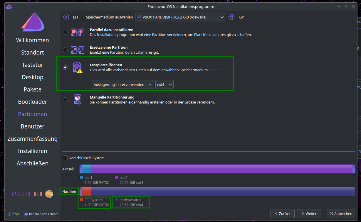

Hört sich an also ob du nur eine Partition ersetzt, und nicht die Festplatte gelöscht hast?
Calamares ist an manchen Stellen nicht wirklich auf den ersten Blick einleuchtent.
Wenn eine Partition ersetzt wird bleibt alles andere unangetastet:
wenn die ganze Platte gelöscht wird und es nur eine Festplatte gibt muss nichts weiter getan werden…
Und soweit ich weiss würde dann auch keine andere ESP genommen werden.
Dieses Auswahl Dropdown sollte also nur angezeigt weredn wenn eine Partition Erstetzt wird.
