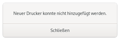

Ich habe Gutenprint und Foomatic splix usw. installiert den Treiber für meinen M2675FN habe ich aus dem AUR installiert. Bei der Installation des Druckers bietet mitr das Gnome-Contro-Center auch an, aber wenn ich ihn installieren will sagt der Rechner:
Die Installation des Druckers schlug fehl
Kennt jemand vielleicht den Fehle und kann mir helfen? Oder wo kqann ich nachschauen was fehlt?

Ist das der Dialog aus den Gnome Einstellungen?
Damit habe ich es auch nie geschafft, einen Drucker hinzuzufügen.
Unter:
https://endeavouros.com/docs/hardware-and-network/printers/
steht ziemlich am Ende, dass Du system-config-printer verwenden sollst. Damit habe ich es hier bei 5 Rechner problemlos hinbekommen.

Drucker habe ich nun mittels system-config-printerinstalliert. Sowohl an den Drucker selbst und an cups-pdf kann ich Drckaufträge schicken. Dann sagt mir Gnome auch das er druckt und nach einer Weile Druckauftrag beendet, aber ohne das er druckt. Es kommt nicht einmal eine weiße Seite aus dem Drucker
cups-pdf funktioniert?
So man nicht in “/etc/cups/cups-pdf.conf” default-Out geändert hat, liegen dessen .pdf-Files in “/var/spool/cups-pdf/${USER}”. also bei Dir wohl “/var/spool/cups-pdf/gorzka/”.
Wenn also, heißt das, CUPS funktioniert korrekt. Vermutlich ist dann der falsche Samsung-Treiber ausgewählt (und wie gesagt, splix purgen!).
Habe jetzt noch einmal meine Treiber die hatte installiert. Nun druckt der Drucker.
